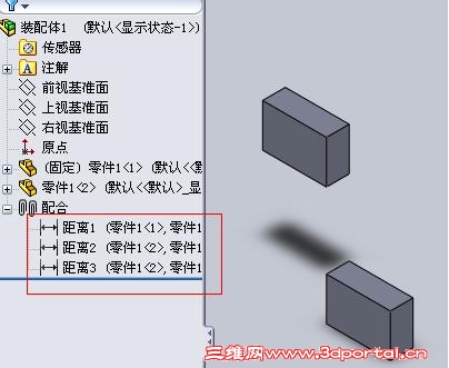

请教零件装配时怎样将零件按一定间距放置,就是零件按 X,Y,Z 间距放置?7 p) M; ]6 G& Z$ y! t5 g

能都贴图具体说说
发表于 2012-7-11 20:12:44 | 显示全部楼层 来自: 中国河北保定
阵列?或者用布局草图都可以
发表于 2012-7-12 08:37:14 | 显示全部楼层 来自: 中国湖北襄阳
你说两个零件在空间距离上的位置?那就用距离约束呗
发表于 2012-7-12 08:42:12 | 显示全部楼层 来自: 中国湖北襄阳
说错了,是距离配合
 楼主| 发表于 2012-7-12 08:52:52 | 显示全部楼层 来自: 中国广东珠海
xflhf 发表于 2012-7-12 08:42 static/image/common/back.gif
% z1 ?8 X/ T. o  c* w1 ?+ P说错了,是距离配合
- |2 i4 e- S2 x2 V0 n  j但怎样控制零件放置的X,Y,Z值呢?输了距离但是有时往X方向,有时往Y方向,不知怎样做,请教高手
发表于 2012-7-12 09:25:10 | 显示全部楼层 来自: 中国辽宁
同意4楼的意见!!!!!!!!!!!!
发表于 2012-7-12 17:10:50 | 显示全部楼层 来自: 中国山东青岛
你看好你要放置的零件,然后配合的时候看着左下角的基准轴……
& s9 S5 h6 f8 x5 U" x. `6 }( J不知道能不能满足你的情况
发表于 2012-7-12 17:34:27 | 显示全部楼层 来自: 中国上海
用装配关系里的距离能做到。
发表于 2012-7-13 08:53:13 | 显示全部楼层 来自: 中国江苏无锡
同意4楼的说法
发表于 2012-7-13 13:37:10 | 显示全部楼层 来自: 中国天津
你估计是要配合的是没有平面吧!
