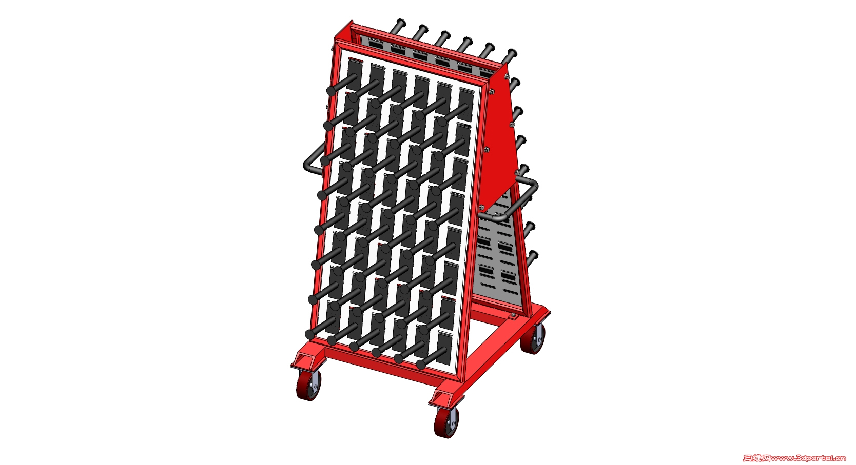

这是我设计的物料车,专门给其他公司用于工位操作时用的。不足之处望各位赐教。

发表于 2012-7-11 16:55:23 | 显示全部楼层 来自: 中国江苏南京
没看懂这个是怎么使用的~
发表于 2012-7-12 09:47:14 | 显示全部楼层 来自: 中国江苏苏州
看了 你的 车子 都是横着走的 {}
发表于 2012-7-12 12:32:57 | 显示全部楼层 来自: 中国河南新乡
这个车子不错啊!{:smile:}
发表于 2012-7-12 12:43:15 | 显示全部楼层 来自: 中国上海
有点像钉子板, 敢问楼主这东西,怎么用呀?
 楼主| 发表于 2012-7-12 15:09:38 | 显示全部楼层 来自: 中国天津

$ G) Q9 q& l# d. X大哥啊,那四个轮子不都是定向的~~我就是示意底下安装四个轮子罢了,如果都是定向的,那也是竖着走啊,我这个横竖都能走。

0 y; F4 |! u% }' H" j! E估计一排排是托物件的或是单个挂物件的

具体图纸发个看看  然后4个都用万向脚轮的话,是不是设计的不太合理啊,推起来会不稳定的,一般情况下,都是设计成2个定向2个万向的吧
发表于 2012-7-12 16:50:37 | 显示全部楼层 来自: 中国天津
建议采用焊接方式,不要用螺接,除非能保证螺孔的精度,否则现场安装很麻烦.

底部的方钢管做成斜坡口,很容易撞到脚踝骨。。。。

底板为万能挂板或方孔挂板,建议可以用标准的方孔挂板,托架可以按方孔挂板的结构进行设计,用螺钉可以固定住较好,否则取工件时很容易脱落下来,如果用臂挂式物料盒的结构也存在物料盒易掉落的问题,另外布局如果过于紧密,取放不方便就没有人愿意用了,所以物料车设计要充分考虑工人现场使用情况。

0 y/ w) N* a, Q- L7 v' E9 F大哥啊,还是你识货啊~~~那是给用户专门设计的,用来挂不同直径的转轴带的,每个挂钩承重在10-20斤。

大哥您一看就是内行啊,很专业!但是好像说的跟我的车没有一毛二分钱关系似的呢~~我的这个车要求挂不同直径的转轴带,每个挂钩承重在10-20斤,为了防止发生你说的物料倾斜问题,所以我设计的车身是斜面的。而且零件的直径不同,可根据需要减少钩子。

& F" M( m3 w5 b; W/ h; E的确是悬挂轴类零件的,直径在100-400之间,因为车身是斜面,所以即使钩子长了一点,也不会发生零件下垂太大而掉落的现象。

$ S; u  G/ r! N9 U' ?6 g谢谢你,我本来就是用的两个定向两个万向的,不然车就乱转了。我只是图纸上示意了一下,这个车有轮子罢了。

都是轴类零件,即使轴径不同,可以减少或者增加钩子的数量。
