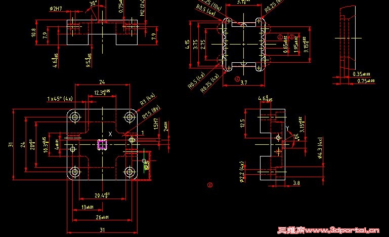

这个怎么画???????????????
4127602CP1.zip
55.89 KB, 下载次数: 27
发表于 2012-7-11 14:39:49 | 显示全部楼层 来自: 中国江苏徐州
这个图不算难画吧,我是新手都不认为难,没看到有多大难点,基本命令是拉伸及孔特征就办了
 楼主| 发表于 2012-7-11 15:52:14 | 显示全部楼层 来自: 中国江苏苏州
sdsh 发表于 2012-7-11 14:39 static/image/common/back.gif
/ l7 Q& q( V$ m! S" a6 K这个图不算难画吧,我是新手都不认为难,没看到有多大难点,基本命令是拉伸及孔特征就办了
. A+ p$ x1 y* V/ k6 F主要是中间那个,不知道是什东西,视图也不全)其它的都很简单

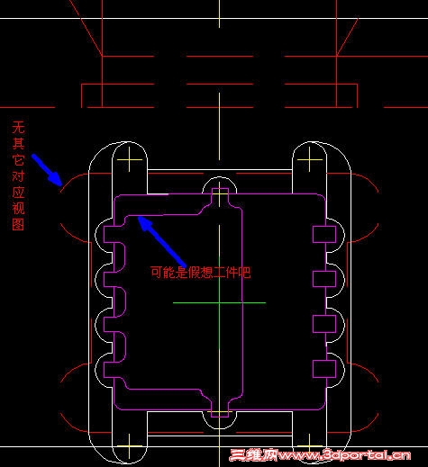

中间部分确实没表达完整,可以和你行业表达有关吧,紫色线是不是代表你要压的料,红虚线看不出来是什么。
发表于 2012-7-11 18:12:17 | 显示全部楼层 来自: 中国江苏徐州
Snap1.jpg 4 {- S( a" ?, E8 K3 n1 B) G) ]
; d: C- a  k! G' j
2 B! V. [5 J/ p5 g
发表于 2012-7-11 18:15:21 | 显示全部楼层 来自: 中国广东东莞
紫色线代表工件,外面的是一个定位块。这个图不难。帮你贴张图。

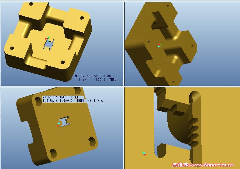

画图不是难点,难点是你给的图实在是不好理解(不是复杂,而是表达上有问题)/ W& a  y( \/ ?3 y' I$ G& `
Snap1.jpg 7 b3 Q8 J( }8 K; i, M
2 A8 G" D& p& y* }
唐依依 + 5 应助
发表于 2012-7-11 21:05:06 | 显示全部楼层 来自: 中国江苏徐州

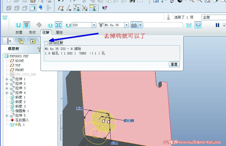

那位请指教下,上图孔的字如何去掉?
发表于 2012-7-11 21:31:37 | 显示全部楼层 来自: 中国广东东莞
. K7 A, e" Z' A1 g' w$ c7 ~
sdsh 发表于 2012-7-11 21:05 http://www.3dportal.cn/discuz/static/image/common/back.gif0 @& Q9 a/ R- M0 q% y0 W: A
那位请指教下,上图孔的字如何去掉?
( m, n. q% O4 ^6 t% d3 s* F
5 G  j: H5 V/ N* r4 j+ @2 c
有一个3D注释按钮(中间带箭头的),把它释放画面就没有这些东东了。

发表于 2012-7-11 21:52:54 | 显示全部楼层 来自: 中国江苏徐州
tangcarlos3d 发表于 2012-7-11 21:31 static/image/common/back.gif9 N+ W; H" V2 R# |! @+ _! `2 ^
有一个3D注释按钮(中间是一个箭头形),把它释放画面就没有这些东东了。
) S. [+ e/ a! X" D0 d* R7 ?
解决了,多谢指导
+ Z: c- O3 l# A6 Q& c$ d
' G7 N. b: R* f Snap2.jpg 4 T$ M" H2 g4 {
" C& Q. y$ A% q+ @  \# g5 H
唐依依 + 3 技术交流

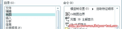

发表于 2012-7-11 22:02:28 | 显示全部楼层 来自: 中国广东东莞
本帖最后由 tangcarlos3d 于 2012-7-12 14:51 编辑 2 }: q7 s7 D( [) X7 ]5 R4 e6 T
4 ?+ ~; v3 a1 j4 S" R2 @5 B/ P1 j将配置文件中的display_annotations 设为no即可。此时3D模型中不显示3D注释,不必象你这样每一个去更改。
唐依依 + 5 应助

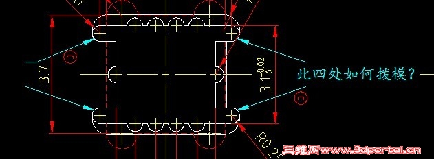

 楼主| 发表于 2012-7-12 16:25:10 | 显示全部楼层 来自: 中国江苏苏州
sdsh 发表于 2012-7-11 21:04 static/image/common/back.gif
2 N$ X$ W: B: F# k! _8 }画图不是难点,难点是你给的图实在是不好理解(不是复杂,而是表达上有问题)
1 q3 E4 x/ V8 g, a5 G请问这四处没有倒角的地方如何拨模? 1111.jpg & a, ~+ z" J( G" s/ E8 i' Z
我拨模成这个样子了,请帮我看看0 P6 `7 \# E6 n5 {
% D: C- ~5 U5 S3 I1 i
9 `% x/ {2 k1 x- d1 E* z+ V' r
# w! X, c6 }, D  Z" ~# @  E4 l# w
发表于 2012-7-12 17:19:37 | 显示全部楼层 来自: 中国江苏徐州
xiejing_2006 发表于 2012-7-12 16:25 static/image/common/back.gif4 f. B4 T! L3 K8 ~' G' y, K% w
请问这四处没有倒角的地方如何拨模?4 u# {/ M' L$ }$ J
我拨模成这个样子了,请帮我看看
8 d2 A1 R; J9 X: d- e
先不要出圆角,先直面拔模,最后出圆角。
5 }5 C' U  o3 [) O* M也可用可变扫描处理。9 v9 G5 u. y& m+ X0 Q  s  V6 x; c
可能平面分割平后也可拔模,我也是刚学,了解的不多。
发表于 2012-7-12 17:24:19 | 显示全部楼层 来自: 中国江苏徐州
此图实在不好理解,倒角一从上面为轴,和孔相切,最后出孔

这个图是不是压铸机的动型板?我以前做过压铸机的铸钢件,三大件:动型板  静型板  合型钢座,我做的件大,可能每件也在7吨以上
 楼主| 发表于 2012-7-13 12:07:22 | 显示全部楼层 来自: 中国江苏苏州
本帖最后由 xiejing_2006 于 2012-7-13 12:08 编辑   ?- u! i; A  e* P, ^- ?. d0 T
* F, [) @7 X" G6 D  s  @& T不清楚是做什 么的,帮一个朋友画的,好多图视图很难理解,曲面多,又没有剖视图{:cry:}
