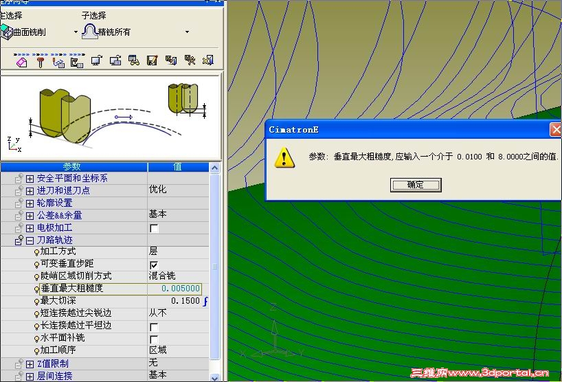

( d/ a( M+ R* ?2 B: m* A5 DE9原来的变量层粗糙度可以到0.001,可现在E10只能到0.01

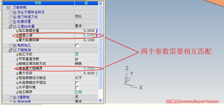

发表于 2012-7-11 09:49:15 | 显示全部楼层 来自: 中国浙江绍兴
需要注意:“垂直最大粗糙度” ≥“曲面公差”% D; r3 G% P; K. n+ x
