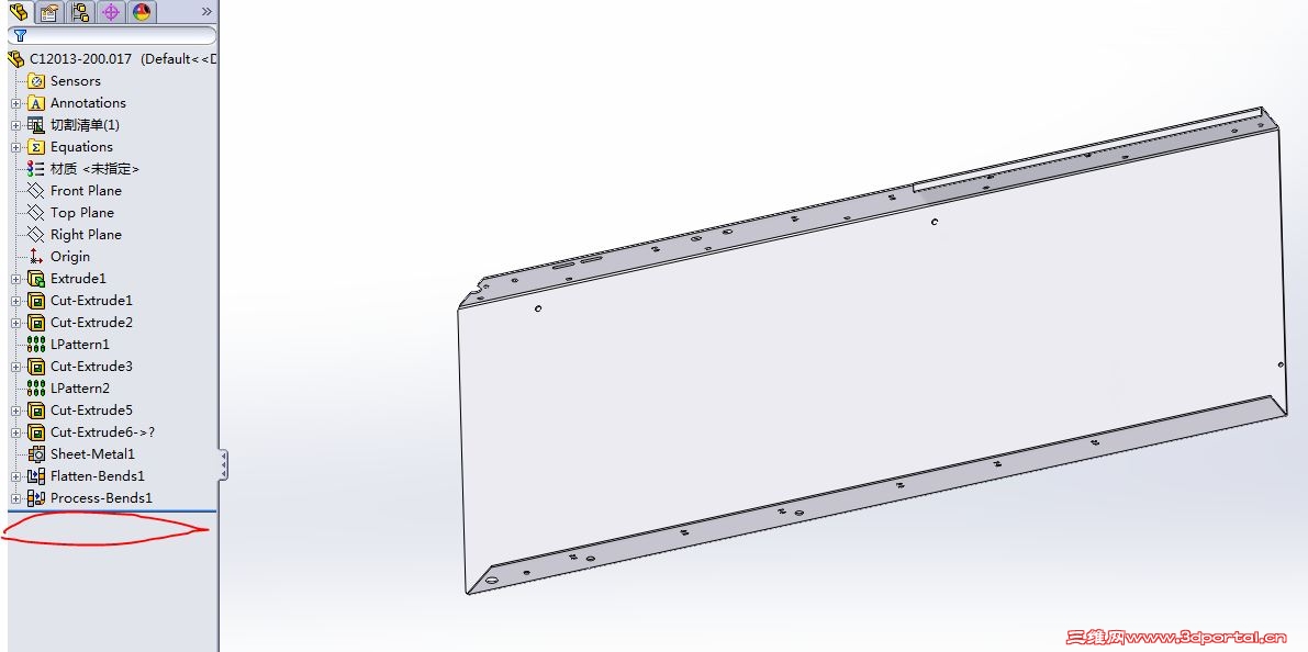

发表于 2012-7-10 13:40:32 | 显示全部楼层 |阅读模式 来自: 中国河北

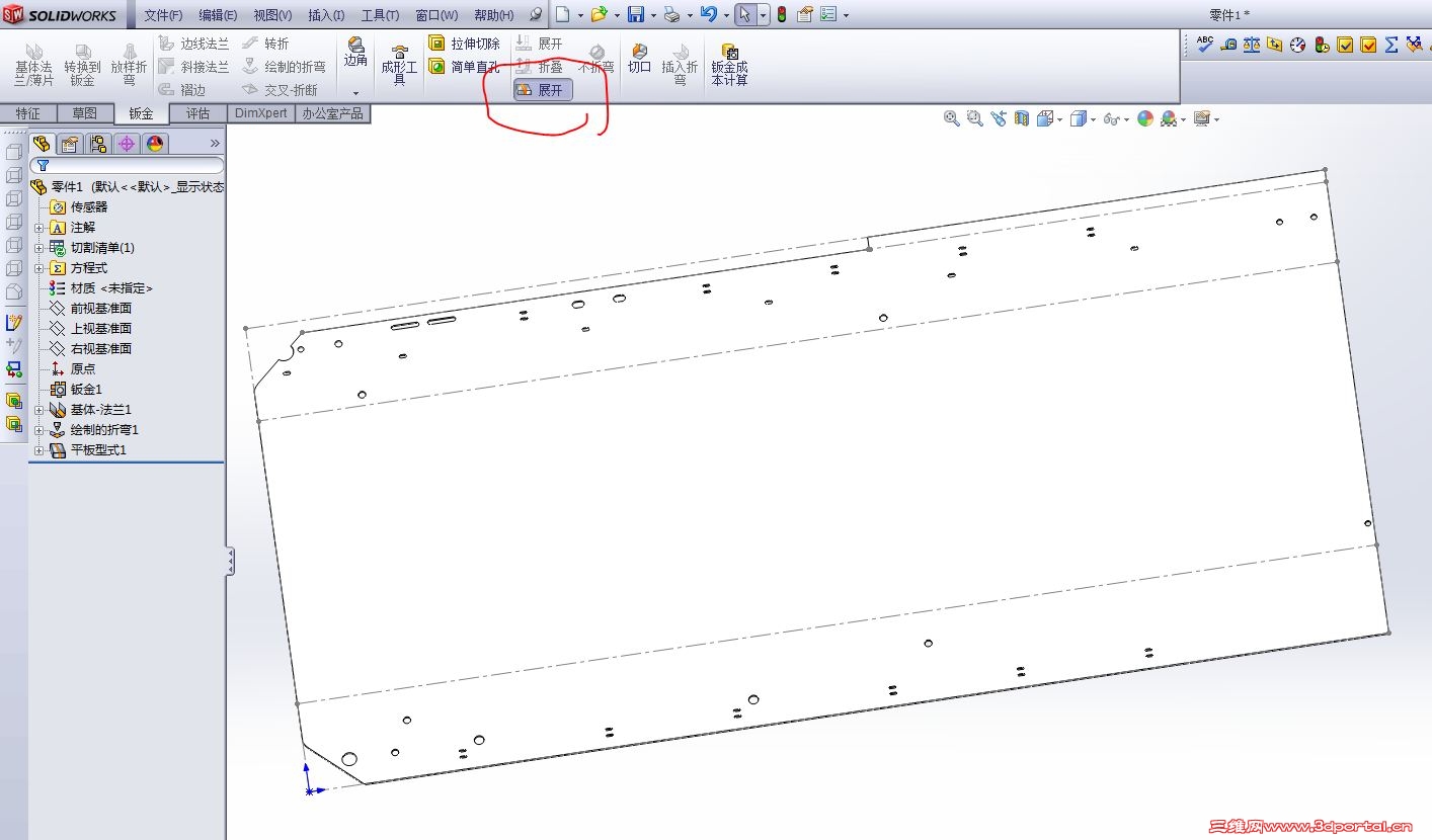

本人用的Solidworks2010,64位系统 ,别的电脑上SW2008的就可以显示,我的电脑上就不能显示截图给大家看

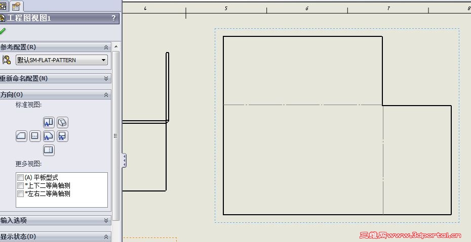

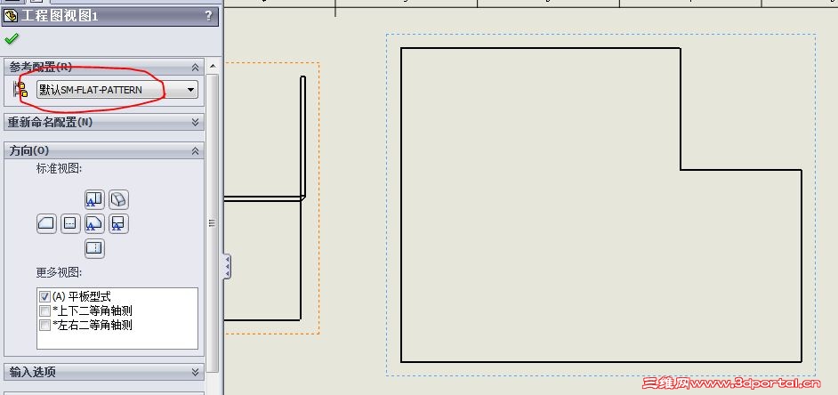

发表于 2012-7-10 22:14:54 | 显示全部楼层 来自: 日本

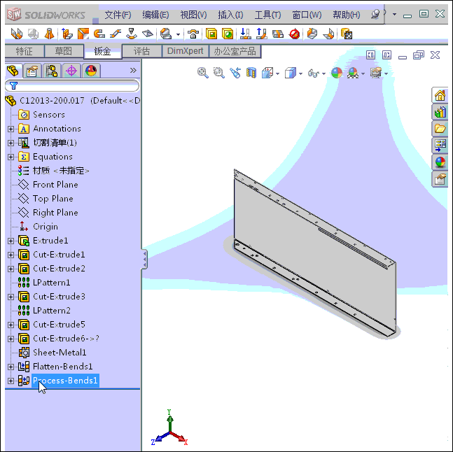

1 ^4 k, B: G7 ~5 j3 G4 Q
7 {" M0 N! D8 M* ^8 K1 F% [) X2 ~6 ~没有那个折弯线,是被隐藏了,要显示,点击左边树中,切换一下为**默认** ,再切换为**平板**就可以显示了" @9 F6 D/ I" b' ]9 h: c- f
% n0 K* h; M1 p$ a/ ~" e切换前
/ C0 u8 A0 B, ~' J$ E5 {! g3 B. ~( C' {4 \3 o- t
8 S. k+ a- h3 Y1 j& f* U
0 g; U6 U8 L% b9 M2 W9 h$ l
  R# h+ H5 _& L$ |切换后
# T. u/ ]. i3 y
$ Q! Q7 C3 L/ Y3 x/ c& e! o8 u 捕获2.JPG
; L; G: d" H' x- f6 ]. |& A% w# R9 f/ b; _7 |

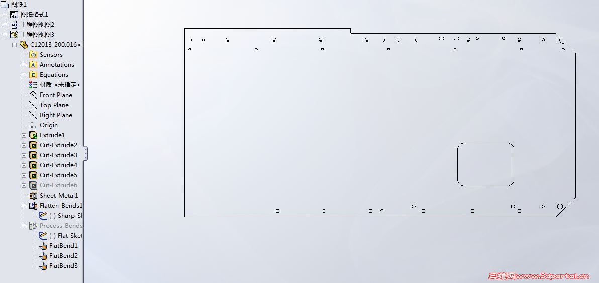

 楼主| 发表于 2012-7-11 08:01:01 | 显示全部楼层 来自: 中国河北
上传零件 给大家处理 谢谢大家关注
 楼主| 发表于 2012-7-11 08:04:09 | 显示全部楼层 来自: 中国河北
大家下载帮忙处理一下,这个钣金件怎么显示折弯线  谢谢大家 声明:绿色无毒!!谢谢大家{}

发表于 2012-7-11 08:29:07 | 显示全部楼层 来自: 日本
foreverdo 发表于 2012-7-11 08:04 static/image/common/back.gif$ j. {# F! d. ]
' L3 u7 B* ~+ g3 ~' T
. R1 q3 o4 p- [
. w; J! ]7 Y# W0 L9 Z. `3 Y9 h你这图的出发点,就不对# K' W5 l4 W5 `; V9 j! u. f3 ?
板金用实体做也可以,一定要转换为板金,才可以具有板金模块的功能。
/ u* ?# T& q/ w2 \你这做图方法不合适
2 M$ _  T2 Z  R! Y7 H! I! R用*实体转换板金*,修改一下,就可以了有折弯线了
7 v' K3 k( r8 ~; G' a! Z! B6 V' l4 o8 v+ ]/ E0 C* T. x
你那模型没有展开模式,不存在折弯线的

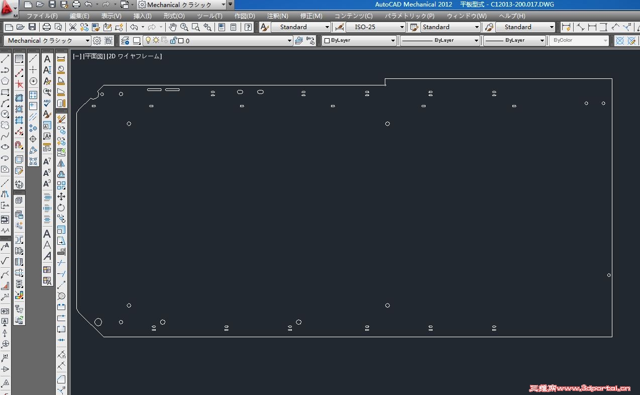

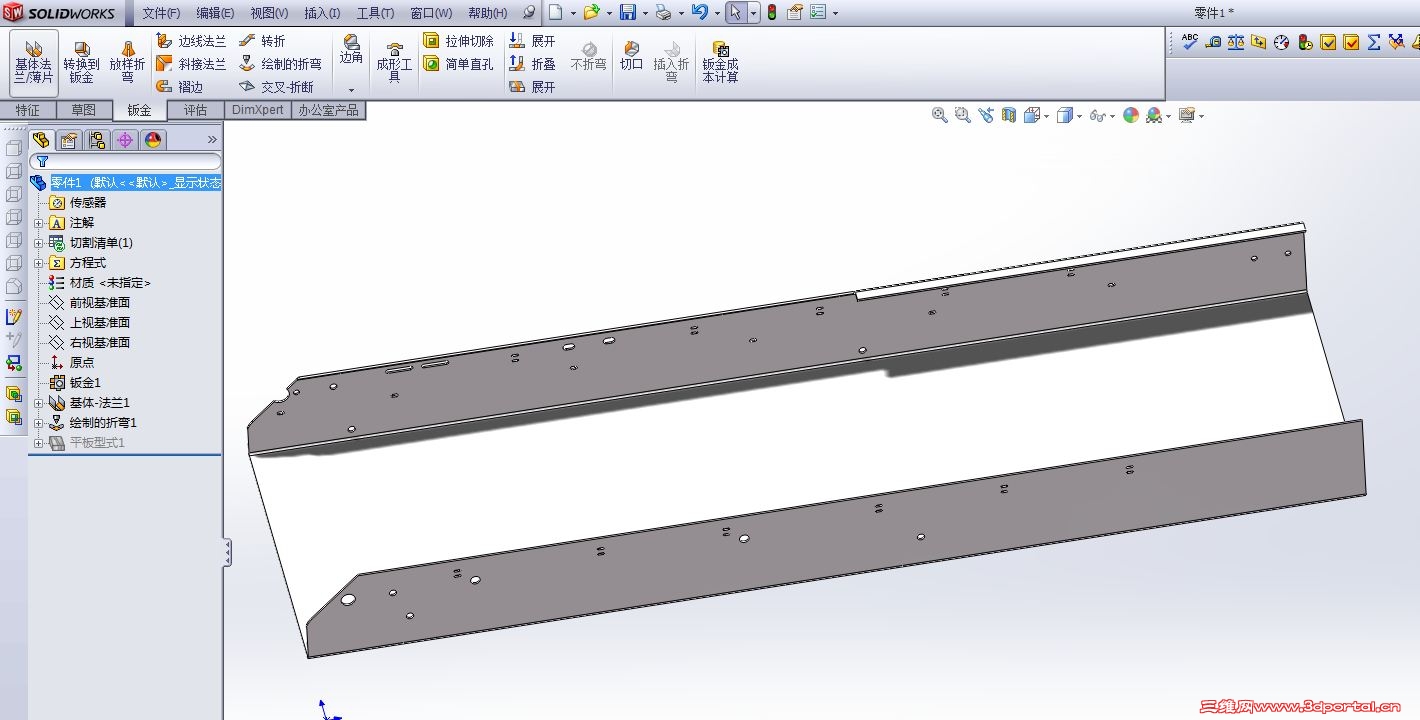

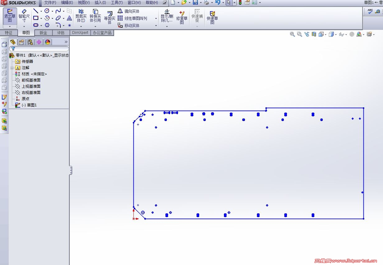

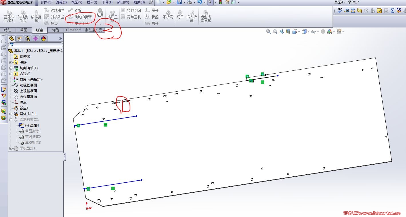

发表于 2012-7-11 08:41:22 | 显示全部楼层 来自: 日本
本帖最后由 hongwei_1987jp 于 2012-7-11 08:50 编辑 & p' R, o8 T' I
foreverdo 发表于 2012-7-11 08:32 http://www.3dportal.cn/discuz/static/image/common/back.gif, S) R0 L: f% P9 g, o0 ?  F+ g
怎么转换啊 我是新手啊 谢谢您了
4 g- f0 e% r/ U* `1 J& ~7 G
. N6 M$ K; q  N& t! ~5 M
在你模型,改为平板状态,保存为CAD格式,再用CAD打开,复制你的平板草图到SW里,用板金模块,生成板金
. [1 w/ n7 I! G; T8 p9 W8 W) }
. @  v2 ?- G( f* ?再在平板上画草图线,折弯,就可以了
5 a' q/ ~7 W7 @& B% {1 I# I3 F& l/ v2 V8 ]( ^' k0 j+ L

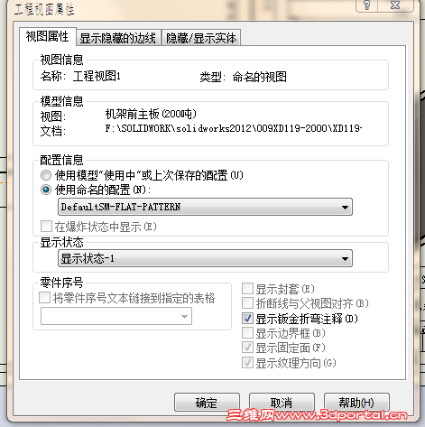

发表于 2012-7-11 13:24:47 | 显示全部楼层 来自: 中国江苏无锡
右击工程图 点属性
