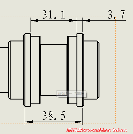

* v3 r4 s; h4 P2 k如图所示,38.5长的部分是活塞,而当中31.1部分是密封圈,而活塞与缸体实际接触长度为2×3.7=7.4mm。活塞外径50,工作压力为12MPa。请问,这种密封形式对实际运行有没有什么影响?* ^9 `& ?* B# F4 U/ P% C* ~
第二:我想不用密封圈,而改成间隙密封,即在活塞外圆柱面开若干个0.3-0.5环形槽,我知道有这种密封形式,但我一直没用过,不知道效果怎么样。

1、此图形为标准活塞组合密封形式,为中间槽油封+2挡圈(宽18.4),导向环6.35X2端,代号常见为DBM,DAS,TPM等,活塞最大径与缸筒间隙0.5~0.758 {+ w3 h5 G! ?5 I; h
2、如不用密封圈,活塞大径与缸筒之间间隙小,且活塞有较低之粗糙度,活塞具有导向、密封双重功能,短缸可行,长缸风险极大。

总行程75mm算不算是长缸?另外综合考虑,是不是方法1更经济?
发表于 2012-7-9 16:37:13 | 显示全部楼层 来自: 中国广东广州
常规应用思路1,安全性优于2,综合成本无本质差别
