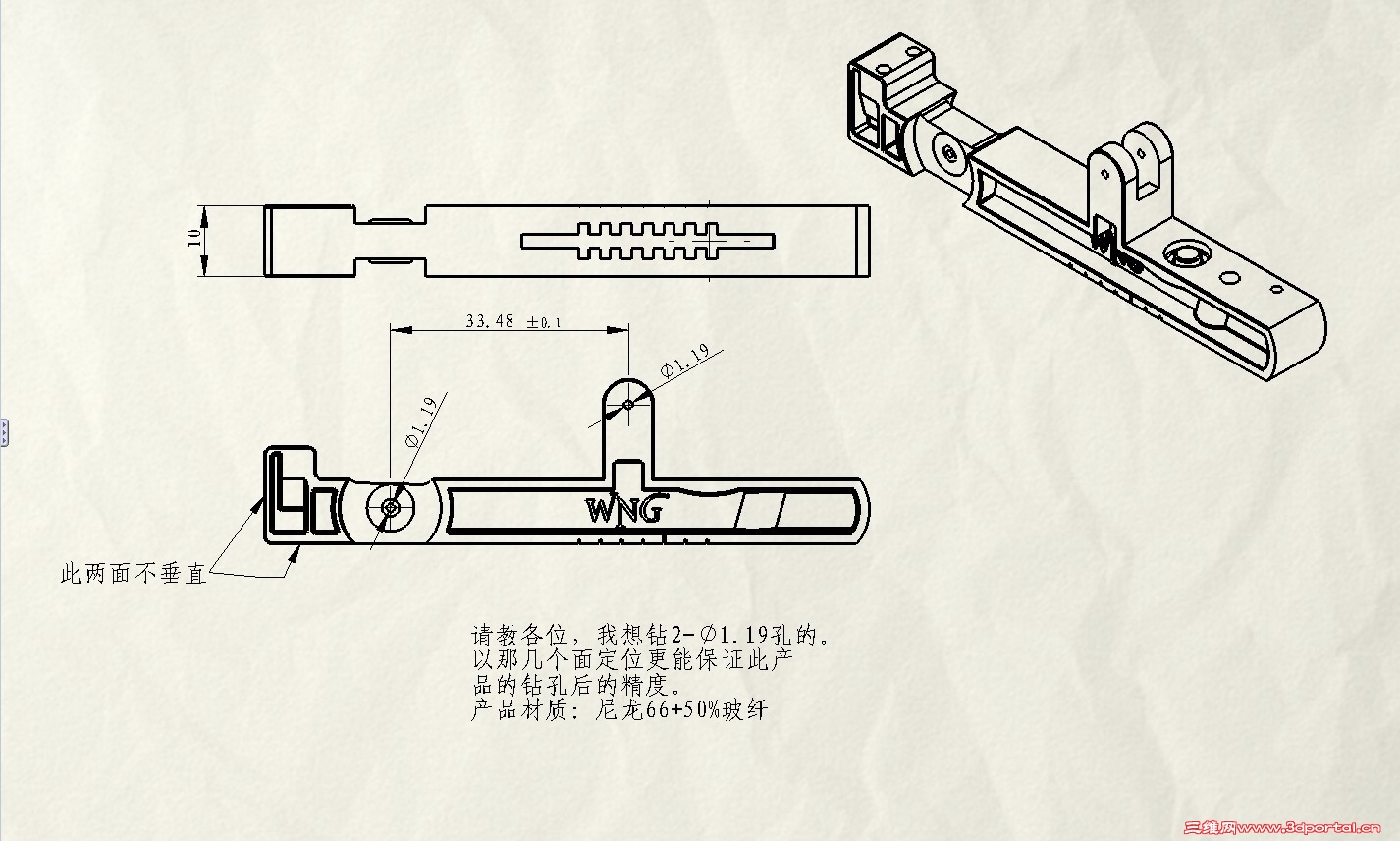

请教各位前辈,我想钻2-<MOD-DIAM>1.19孔的。以那几个面定位更能保证此产品的钻孔后的精度。产品材质:尼龙66+50%玻纤
发表于 2012-7-9 13:48:50 | 显示全部楼层 来自: 中国河南郑州
孔的精度看你怎么干了,我想你是想保证位置的精度,那就看你想保证那个尺寸,要是相互就互为基准,看你尺寸也没标全,要不就做个工装
发表于 2012-7-9 14:43:24 | 显示全部楼层 来自: 印度
按耳朵两边和底边为基准,做一个工装,按图纸要求精加工个钻模板,批量大用钻套,批量小或单件,就保证钻孔尺寸在要求范围,做好钻具检测合格后,直接钻孔。

量大的话确实要做工装,量小的话划线也应可以保证的或者上铣床加要

' Z; V$ @: m) d' z# b有想过用耳朵二边定位。到时我再采用齿轮传动的方式。一次性钻二孔。只要我钻模板孔的精度保证了,产品二孔的间距公差就能相互保证。阁下认为如何。
发表于 2012-7-10 09:12:57 | 显示全部楼层 来自: 印度
是批量产品吧,由于咱们不是专业厂家,做齿轮传动可以,但精度无法保证,钻模板做好了,一个一个钻孔也可以,就是效率低,但钻模磨损可控。以前我们做8孔产品,采用钻模体,同样是用普通钻床一个一个钻,位置度靠钻模保证,抽样检测位置度,时间长了钻模会磨损,得更换,后来我们采购了青岛某家群钻设备,一次钻八孔。
