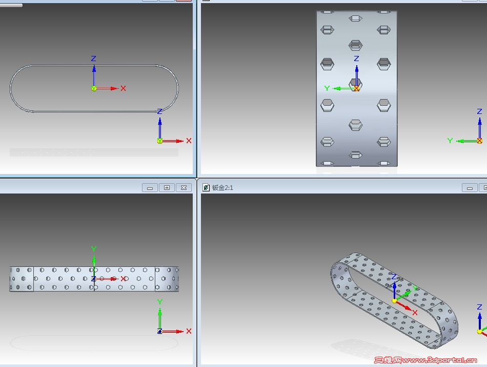

Solid Edge ST4环形板孔阵列
! E4 d& ~# q# ?% S1 U2 u. R& m, N
7 F- q' Z  v2 ~4 m有朋友问这类钣金件如何打孔及阵列,录视频演示一下。
& \* L* X' t  a
3 a0 g8 T' S" f6 M在Solid Edge钣金中,可以把变成型的特征展平,然后添加孔特征,再阵列,再弯回去就行了。

6 u2 Q  T+ [) h7 V" ^/ f, F5 C7 |' U 环形板孔阵列.jpg

发表于 2012-12-5 13:47:46 | 显示全部楼层 来自: 中国河南商丘
应该怎么用呀,我是新手!
 楼主| 发表于 2012-12-15 21:55:18 | 显示全部楼层 来自: 中国浙江丽水
鹰之杰 发表于 2012-12-5 13:47 static/image/common/back.gif
8 l6 H) Z- @% a0 U应该怎么用呀,我是新手!
: c( a( j9 ^) F6 Q% f: M% s
下附件看视频不就明白了。
