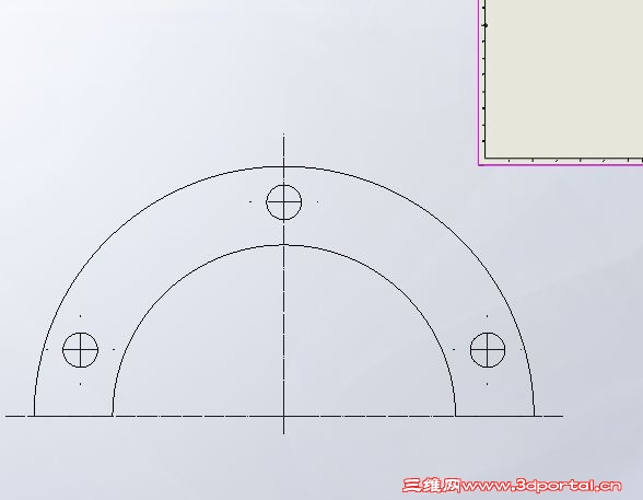

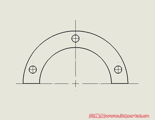

前些日子,看到一个帖子求助要改变中心线的长度,找不到那个帖子了,在这里分享我的做法
$ u1 B3 |/ y; d, \
. p  o' L' Y" b3 F7 g( g* k工程图中的中心线可以拉长,不可以拉短的,所以是下图这样的中心线* ]( C: {) V# F. o/ B
( c2 D$ _0 w# ?8 [% S2 k; k' L
/ j7 j7 b3 a* t6 V7 N# o
0 W( [0 _2 u; n- Z# N! V/ u下图是不要下半部的中心线
, {: }! G, Y$ Q
# V- V" b: ~+ c/ W6 G; ?% }3 y 捕获.JPG
7 n9 P! _  N5 m: e0 I. g, b
3 Z$ P4 b4 Q7 R+ j当然用草图中心线也可以标出这样的效果,不用草图中线线的做法,利用SW可以拉长中心线的规则) e6 I0 s8 e9 V" J  Z. a% W6 H
7 e* C' z& r1 ^3 U
**仅供参考**
8 }" E) e, o2 h7 K! c, @' {9 V! i4 X- I5 U9 q- ~
1。先画一个小的草图圆
! B1 s+ I& O% o* P2。插入中线符号线,拉长中心线长度& ^  n& W/ b) h4 v, w
3。删除草图圆

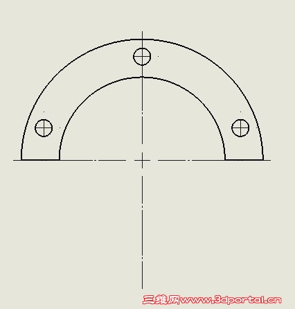

你这样做出来的,到时移动图形时,中心线会跟着动吧?已经没关联性了吧?
 楼主| 发表于 2012-7-8 10:59:24 | 显示全部楼层 来自: 日本
本帖最后由 hongwei_1987jp 于 2012-7-8 12:04 编辑 6 ]" J6 x# W8 _2 u" z
6 t  H( W( v" z; W+ l/ U
楼上的建议,测试了一下,还是不删除草图圆为好" ]& d0 Y% M% I
( ~9 E0 Q% K3 G6 I! k/ ]7 g
把草图圆缩小为极小,尺寸比例,移动都不会有影响的。% K2 j9 D* {! \5 R2 h
发表于 2012-7-8 13:22:12 | 显示全部楼层 来自: 中国广东深圳
不如直接用草图画中心线方便。
" S: y* D/ b2 P不过也可以作为一种方法。! E* M' e  F& g0 F- i& g) Y) ~4 R" A
: b1 h( D* ]9 z3 O( i5 [
最后对那个草图圆的处理:可以建一个隐藏层,把它移进去。

谢谢你的建议,移到隐藏层的好
