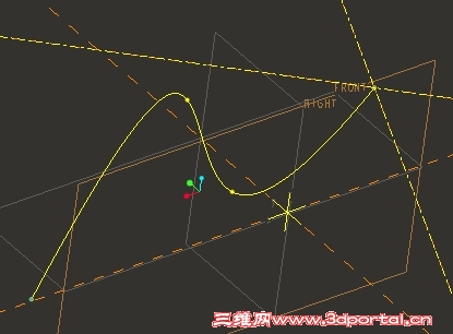

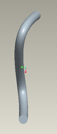

% C# E+ g3 T, y2 k5 J* [' R如图所示的三维曲线扫描在此软件中好像做不了,求高手!

发表于 2012-7-8 10:32:39 | 显示全部楼层 来自: 中国广东东莞
你这个曲线是不是 方程做出来的? 是的话 普通扫描不行就用vss 。普通扫和可变扫 两个按钮是挨着的, 你点下切换就可以了。。

1\曲线是相切的吗,
& J8 U) n# u7 N6 O. ^; A5 h4 e2\截面做小一点看下

肯定可以的,你试试把截面弄小点, 圆半径不要大于最大曲率半径,,

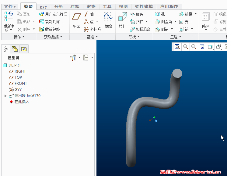

发表于 2012-7-9 10:30:09 | 显示全部楼层 来自: 中国广东东莞
你问题都没说明白,,我以为是说导入或者画出来的3维曲线无法扫描,,
! l; N) V: X4 p+ S3 t原来你的意思是 在creo2.0 的扫描里无法创建三维曲线,,确实是无法创建了,因为和vss已经合并了,,
- l- M. }7 t3 R. C要想实现扫描里的三维曲线的话可以进入 继承模式就可以了, 下图就是我在继承模式新建的模型,,+ L  V# f& q/ ^) F: T

发表于 2012-7-10 12:51:38 | 显示全部楼层 来自: 中国江苏苏州
ganyiwei 发表于 2012-7-9 10:30 static/image/common/back.gif3 ]9 G" i7 c; O- G8 C
& T# y8 G6 C2 b" h# J9 V原来你的意思是 在creo2.0 的扫描里 ...
: g* m2 W5 {: x* [: x其实不用这样做,只要先选中扫描的曲线,再点命令就可以了,CREO会自动合并为一个特征!
发表于 2012-7-10 19:26:33 | 显示全部楼层 来自: 中国广东东莞
slf_0617 发表于 2012-7-10 12:51 static/image/common/back.gif) l) S( }: {' K; Q& l8 `+ I& y
: n+ M) N: F8 e9 d6 s6 b* j# d( c) t楼主问的是 像以前版本那样在 扫描 命令里创建三维曲线,不是说要一个特征实现,再说你在特征外实现是麻烦了点,,做点--作线。。。
发表于 2012-7-11 19:24:14 | 显示全部楼层 来自: 中国江苏苏州
ganyiwei 发表于 2012-7-10 19:26 static/image/common/back.gif! @) I% E- x! `% y$ e* e
楼主问的是 像以前版本那样在 扫描 命令里创建三维曲线,不是说要一个特征实现,再说你在特征外实现是麻烦 ...
3 t1 L' N) I' K) k2 q2 E7 A! p我的意思是,可以先创建三维曲线,选中后再点SWEEP!* F  ^8 |- r  k* b( m
和以前的区别只是点命令顺序不同而已!
 楼主| 发表于 2012-7-13 11:43:48 | 显示全部楼层 来自: 中国广东佛山
slf_0617 发表于 2012-7-11 19:24 static/image/common/back.gif
8 V! @3 O* R2 E我的意思是,可以先创建三维曲线,选中后再点SWEEP!
) A+ r! @8 A) A" B3 w和以前的区别只是点命令顺序不同而已!
" A4 K% n9 w- M/ A5 D% h  k4 O* r) _4 z
单独在草绘状态下,是不能建立三维曲线的吧
发表于 2012-7-13 17:27:44 | 显示全部楼层 来自: 中国浙江台州
楼主,草绘的都是2D线条啦,如果草绘直接三维线条了,我觉得这才是PROE的bug。。。。
发表于 2012-7-13 19:17:40 | 显示全部楼层 来自: 中国广东东莞
gzqin 发表于 2012-7-13 11:43 static/image/common/back.gif6 Q7 y8 O+ j+ \
% F2 j; }" w. R# o5 S* ]0 I* w$ w1 Z单独草绘下 , 不能绘制出 3d 曲线,, 造型下才可以,,
发表于 2012-7-13 19:20:15 | 显示全部楼层 来自: 中国广东东莞
zkh056428 发表于 2012-7-13 17:27 static/image/common/back.gif
1 g; `7 M- s) n% O7 D8 x1 U楼主,草绘的都是2D线条啦,如果草绘直接三维线条了,我觉得这才是PROE的bug。。。。
* F1 |/ e) f4 k( I$ j: Vproe野火版本(包括5.0)可以在扫描命令里的 草绘环境下 直接做出三维曲线的,,因为那里面可以改变z轴 坐标点,让其不为0 就实现了三维曲线。
