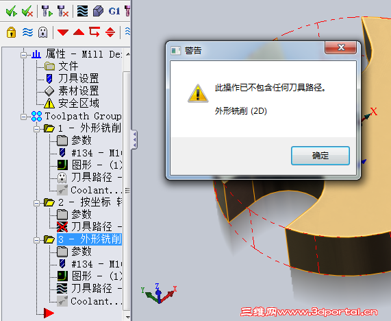

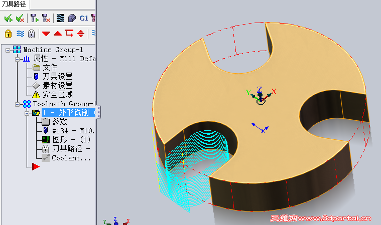

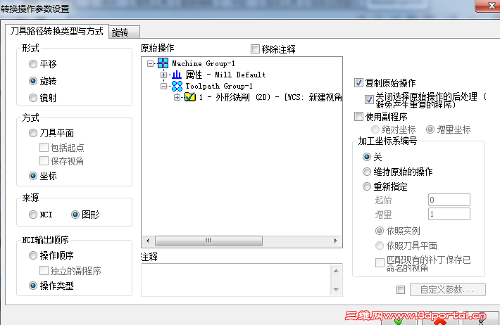

[已解决] 请帮看下,旋转刀路为什么总是失败?(感谢用繁体的那位朋友)

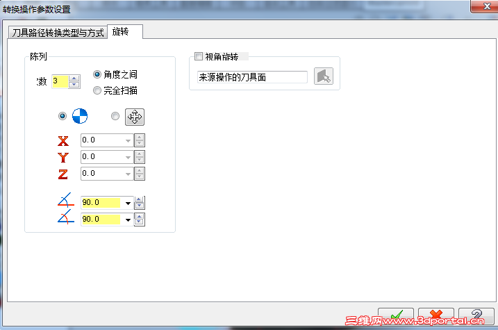

发表于 2012-7-7 22:56:50 | 显示全部楼层 来自: 中国辽宁铁岭
2.jpg 1 l8 h& r/ f7 h
0 Q7 F5 v1 \: ]
; c, A( ?  W3 Z% k' m$ r: q0 s( ]: g3 Q/ n/ D" k& \

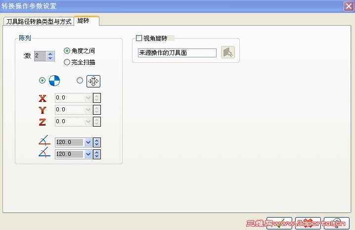

 楼主| 发表于 2012-7-7 23:03:48 | 显示全部楼层 来自: 中国江苏泰州
3 K' R. L% S! u) J" h5 E5 D# G8 Z1 a
8 H5 ~: G# |9 c) L请问那两个120°是什么意思?改成120°还是失败
发表于 2012-7-7 23:18:26 | 显示全部楼层 来自: 中国辽宁铁岭
ZHYJ96 发表于 2012-7-7 23:03 static/image/common/back.gif# z3 O( {# V5 ?2 I; O
请问那两个120°是什么意思?
7 c- Q9 Q. T. s7 l/ T$ c9 q
按照我的设置试试!
发表于 2012-7-7 23:22:15 | 显示全部楼层 来自: 中国广东东莞
为什么你设置为90度?
 楼主| 发表于 2012-7-7 23:29:08 | 显示全部楼层 来自: 中国江苏泰州
xinlj0601 发表于 2012-7-7 23:18 static/image/common/back.gif7 X: T1 o* c5 m: \( q- @
按照我的设置试试!
6 c1 w8 r' g: d1 I4 s
改成120°还是失败
 楼主| 发表于 2012-7-7 23:30:35 | 显示全部楼层 来自: 中国江苏泰州
yuanmeto 发表于 2012-7-7 23:22 static/image/common/back.gif: d7 {+ k; B( R) r9 @9 x4 o. `
为什么你设置为90度?
9 P3 X* S7 U8 U  U
不懂含义,现在懂了。但是不管输入多少,都不成功
发表于 2012-7-7 23:31:00 | 显示全部楼层 来自: 中国上海
你的显示是外形铣削没有刀具路径,在旋转路径里没有外形铣削的操作,所以无法生成刀路
 楼主| 发表于 2012-7-7 23:38:13 | 显示全部楼层 来自: 中国江苏泰州
zhuyi0829 发表于 2012-7-7 23:31 static/image/common/back.gif" @8 B2 `, C, `+ x5 B4 D; a
. n. V! y. w& I你看顶楼,明显有刀具路径
发表于 2012-7-7 23:51:11 | 显示全部楼层 来自: 中国上海
3 X; k1 j% i0 D  M( c
ZHYJ96 发表于 2012-7-7 23:38 http://www.3dportal.cn/discuz/static/image/common/back.gif8 {3 f& D5 z  G0 }0 h
你看顶楼,明显有刀具路径
7 G& x4 Y/ C' \0 Y  a
0 @2 H$ w! M! O3 K你是最后的一个图出现没有刀具路径,这时的外形铣一共有二个,是这张图显示没有路径的,你转换哪一个外形铣削都不知道,有些东西要自己去判断,我们只不过找下原因罢了

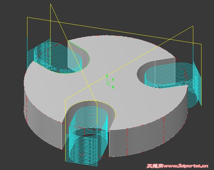

发表于 2012-7-8 00:05:02 | 显示全部楼层 来自: 中国辽宁铁岭
H}XM}LX0~3S3M[J4IKMM.jpg 9 N1 ^' n( G& n& v  K( v, J
# f7 ^, m' j$ X* q. y
发表于 2012-7-8 00:06:57 | 显示全部楼层 来自: 中国辽宁铁岭

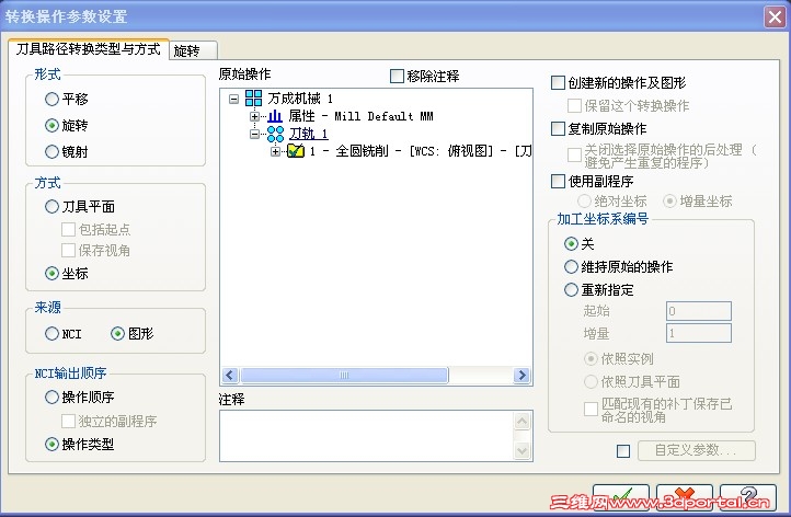

 楼主| 发表于 2012-7-8 03:24:02 | 显示全部楼层 来自: 中国江苏泰州
你是mastercam软件做的9 Q1 c( r2 a9 `1 I" N6 b
我是mastercam for solidworks,行不通的。
发表于 2012-7-8 19:23:17 | 显示全部楼层 来自: 中国台湾
用nci吧....
 楼主| 发表于 2012-7-8 19:56:20 | 显示全部楼层 来自: 中国江苏泰州
bird9077 发表于 2012-7-8 19:23 static/image/common/back.gif
# q, m3 U; V5 O+ ~! K5 c4 L( H用nci吧....
* D: B2 y6 [1 h( r0 u; u! p2 INCI成功,谢谢。
# ~8 ?& M1 U4 ]* w7 s7 I2 m2 {能详解nci的定义吗?
发表于 2012-7-9 11:21:39 | 显示全部楼层 来自: 中国上海
nci是mastercam的刀路模拟文件格式,读取nci就能查看模拟路径
