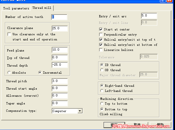

现有一个NPT 1-1/2我螺纹要铣出来,请各位帮忙说来怎么加工,现有螺纹车刀一把($20),材料为铝。 QQ截图20120707175021.png 2.png 此螺纹为锥度的,请能说明下参数或者(9.1)能XY分刀加工刀路最好。谢谢各位朋友了

你的意思是铣锥度螺纹是吗?还9.1没有XY分层铣削功能,好像是X3还是X4版本以上才有XY分层铣削功能,大概那个版本忘记了。
发表于 2012-7-8 09:59:25 | 显示全部楼层 来自: 中国江苏苏州
taper angle   吧锥度输进去 在模拟下 就明显了!!

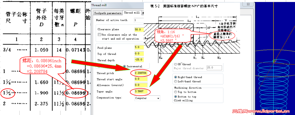

发表于 2012-7-8 13:02:38 | 显示全部楼层 来自: 中国江苏无锡
这样是否可以帮到你:

 楼主| 发表于 2012-7-9 11:32:31 | 显示全部楼层 来自: 中国上海
AUTOCADR41 发表于 2012-7-8 13:02 static/image/common/back.gif
- m& V/ u! o, X% x这样是否可以帮到你:
% M' |2 e1 ^( J+ s! B* `哦,谢谢这位仁兄,可这角度不是单边角度?你这样算是夹角吧?0 d5 j  R% P. p# }' y% G
8 [7 {) I( ~) Q% E  l/ O2 H& i1 f) n还有用车床螺纹刀S  F为多少合适呢?
发表于 2012-7-9 15:55:54 | 显示全部楼层 来自: 中国台湾
錐度角應為1.78333度
