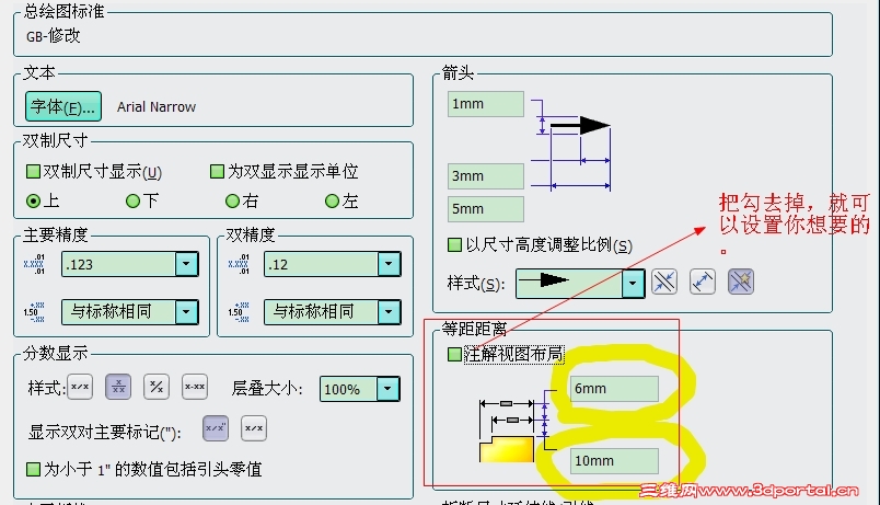

请问,如何控制尺寸线之间为距离为某一数值?例如8mm
发表于 2012-7-9 21:58:27 | 显示全部楼层 来自: 中国陕西西安
我的是2012版,楼主的如果不是可在选项里-----“尺寸”这一栏里找找找看。
