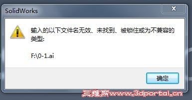

( g: P: u: }6 [! w今天用SW想打开AI文件,突然SW打不开了,报错9 v0 D, {7 B0 M' K
" @% E7 g5 y0 N" U1 T3 Z下图,如何解决?
' e) L1 \  n/ a1 B+ O) _9 [7 L/ N
发表于 2012-7-6 14:59:42 | 显示全部楼层 来自: 中国广东珠海
应该缺文件做成的,正常!
发表于 2012-7-6 15:04:15 | 显示全部楼层 来自: 中国黑龙江哈尔滨
看楼主的截图,应该是SW的安装有问题,搞不好又得重新安装了。

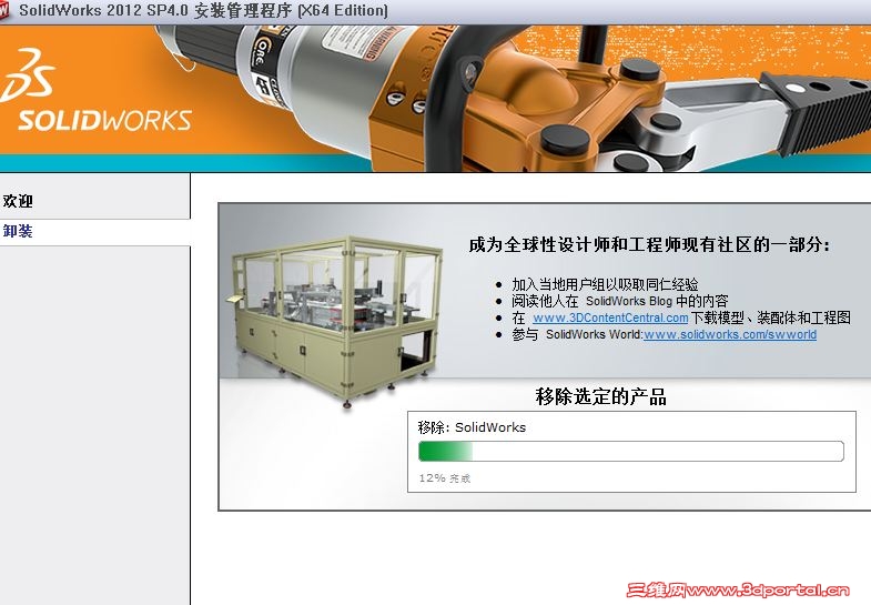

用sw 自带的卸载可以卸干净么?

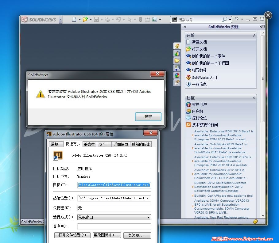

 楼主| 发表于 2012-7-6 19:44:01 | 显示全部楼层 来自: 日本
本帖最后由 hongwei_1987jp 于 2012-7-6 20:10 编辑 " q% Z2 t, v! ~
* q5 n9 x$ m8 b, E7 A4 y
看来还是SW2012 跟CS6不兼容,以前用CS5没问题3 i7 ^2 i% Y' P* h0 J: A4 O0 q

杀苏 发表于 2012-7-6 18:22 static/image/common/back.gif* w, R9 Z9 x+ R
用sw 自带的卸载可以卸干净么?
0 i5 i9 ^% Z" u2 ?/ {2 c
不能完全卸掉电脑的SW文件和注册表,需要自己搜索

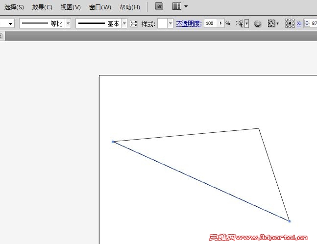

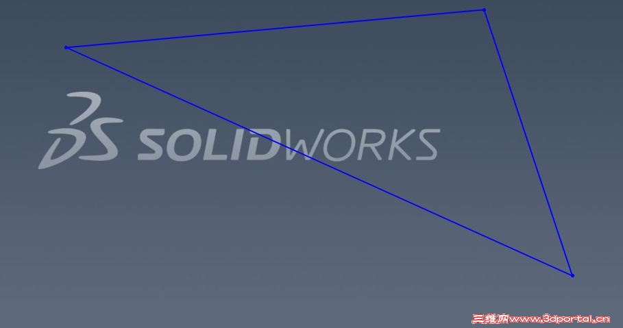

 楼主| 发表于 2012-7-6 20:35:01 | 显示全部楼层 来自: 日本
装CS5后,可以正常运行  S9 }6 l2 H$ [1 V( i7 u

发表于 2013-9-3 12:03:10 | 显示全部楼层 来自: 中国湖北武汉
我也碰到这个问题,Ai文件用CS6或CC都是这样soliwdworks2012 64位的都无法检测到Ai软件
