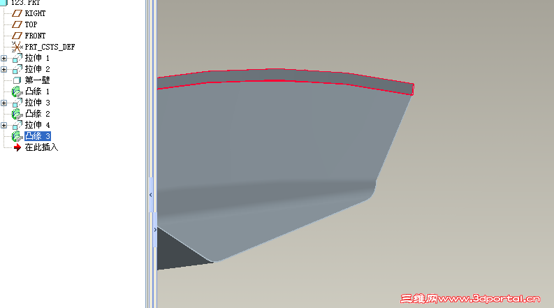

5 b* _$ e# R% Z( O2 d% t急,急,急!帮我看看这个法兰壁(凸缘3)要怎么画才能展平,谢谢各位了啊(5.0 C000版本的)

你这是拉深件,应该不能展平。不是所有的钣金件能够展平。

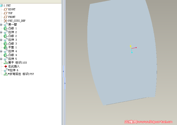

如果你真的想要展平的话,复制这一整个面,再用插入-高级-里面的曲面展平,不过会有点相差喔 & F2 B+ J! C+ ?1 O
