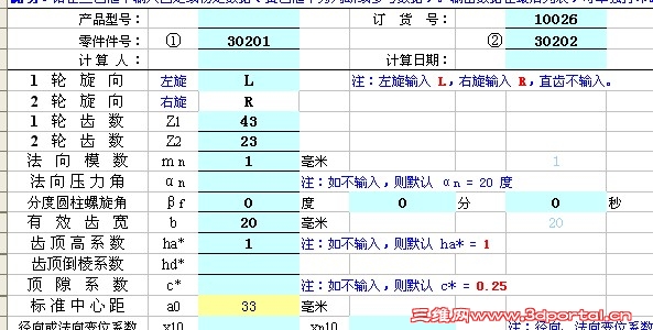

[求助] 求助:直径45,齿距3.5的齿轮有多少个齿,该怎么算?
发表于 2012-7-6 09:36:28 | 显示全部楼层 |阅读模式 来自: 中国上海
在选两个齿轮啮合的时候不知道怎么选择,初步想用直径45和直径25或者直径40和直径20两种方法,但不知道齿数怎么计算,请知道的高手指点,谢谢!
发表于 2012-7-6 10:30:59 | 显示全部楼层 来自: 中国湖南岳阳
齿轮计算不复杂,自己动手吧,给个小软件。
外啮合圆柱齿轮传动设计计算.rar
44.62 KB, 下载次数: 7
虎强 + 5 技术讨论
