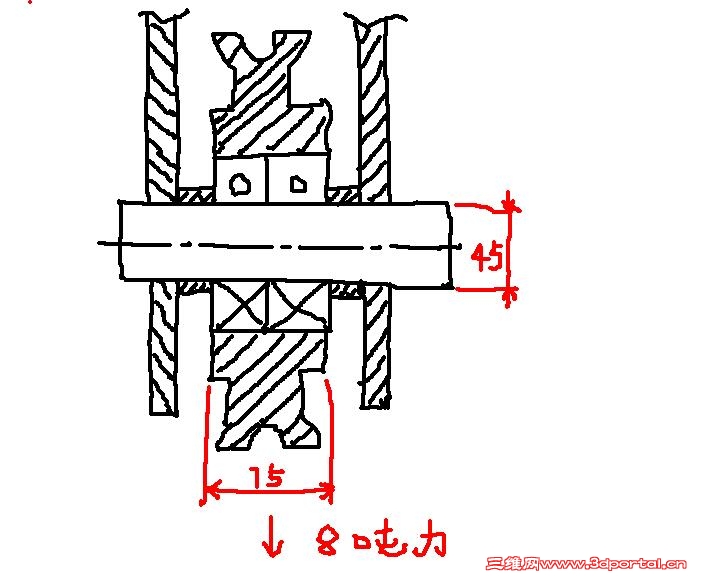

见下图这个是起重机上的一个定滑轮,承受8吨的力,0 P& w! Y9 z1 I' i6 K
定滑轮机构形式见下图,此轴直径是45mm, 材料是45#钢,调质热处理!
1 {. u) g; q# X7 c4 @* d请问直径为45mm的滑轮轴是否安全!& {# E# Z- r$ W
请高手帮忙计算,并列出计算方法,谢谢!

可进行两项计算:. }) H2 y$ f0 \% l: s
1  轴中间受的弯曲应力计算,需知道两端支撑板的距离,两支撑板为左右支座,中间受重力。按简支梁计算。
/ d% l3 i2 |7 U3 ^6 \; X2  靠支撑板内侧轴所受的剪切应力计算。
9 u6 O1 Y& O" k  ~6 C都是简单计算,还是自已动动手吧。
