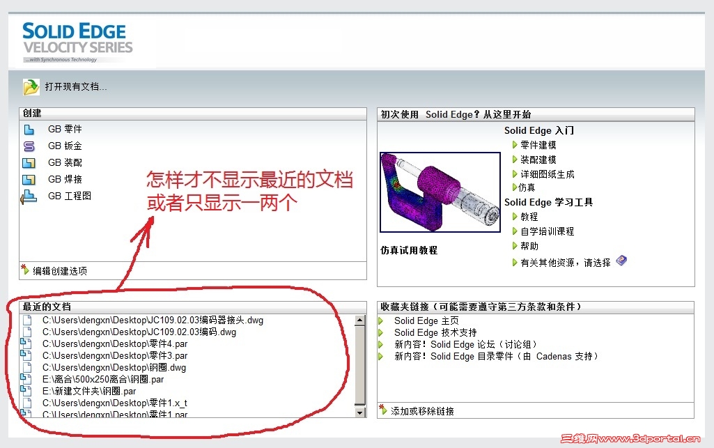

[求助] ST4怎样去掉最近打开的文档?(有图)
发表于 2012-7-5 09:27:03 | 显示全部楼层 |阅读模式 来自: 中国四川德阳
ST4怎样去掉最近打开的文档?(有图)

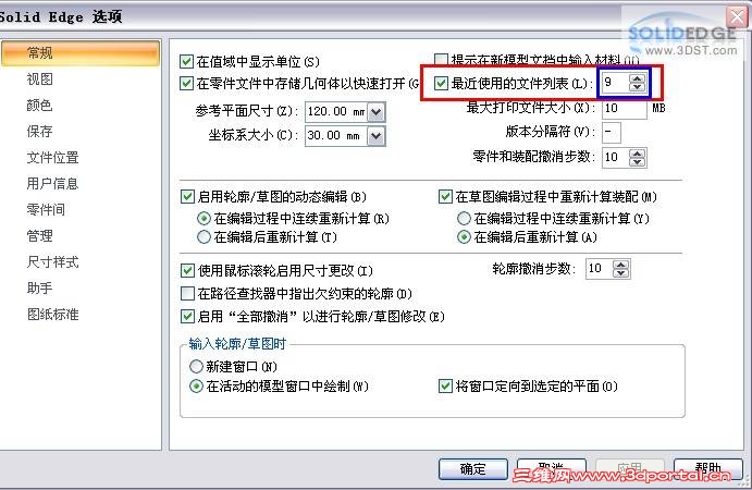

这个没有太好的办法,你需要进入零件,装配,钣金,工程图等等任何一个模板后,然后打开solidedge选项里面有一个选项可以控制显示数字!但是最小只能是1,取消后可能以后就不显示了!但是我测试还是显示最近的一条.1 ]) v" W, w1 J; C# I% U4 I
7 k; t9 R! }7 I
发表于 2012-7-5 10:18:29 | 显示全部楼层 来自: 中国浙江丽水
这样设置只显示1个后,你再随时随便打开一个文件一下,就变成是那个文件的打开记录了。也可以保护你的隐私了。{}
发表于 2012-7-5 10:19:52 | 显示全部楼层 来自: 中国浙江丽水
当然了,还有一个终极办法:打开注册表,找到HKEY_CURRENT_USER\Software\Unigraphics Solutions\Solid Edge\Version 102\MRU 然后会看到最近访问的文档显示,比如刚才的问题显示为"File1"="E:\新建文件夹\钢圈.par", 把不想显示的项都删除就OK了。 注册表的处理方法需要谨慎,建议大家在处理前备份注册表,否则遇到问题将后果不堪设想!如果不懂注册表,请谨慎使用!

6 {& |7 e9 H# B) t5 R大姐,这招不管用!
发表于 2012-7-8 23:17:33 | 显示全部楼层 来自: 中国浙江丽水
删除注册表可以全部去除,而选项中的那个最少得留一个,所以叫你随便打开一个文件来就能覆盖取代它了。
