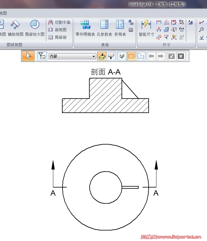

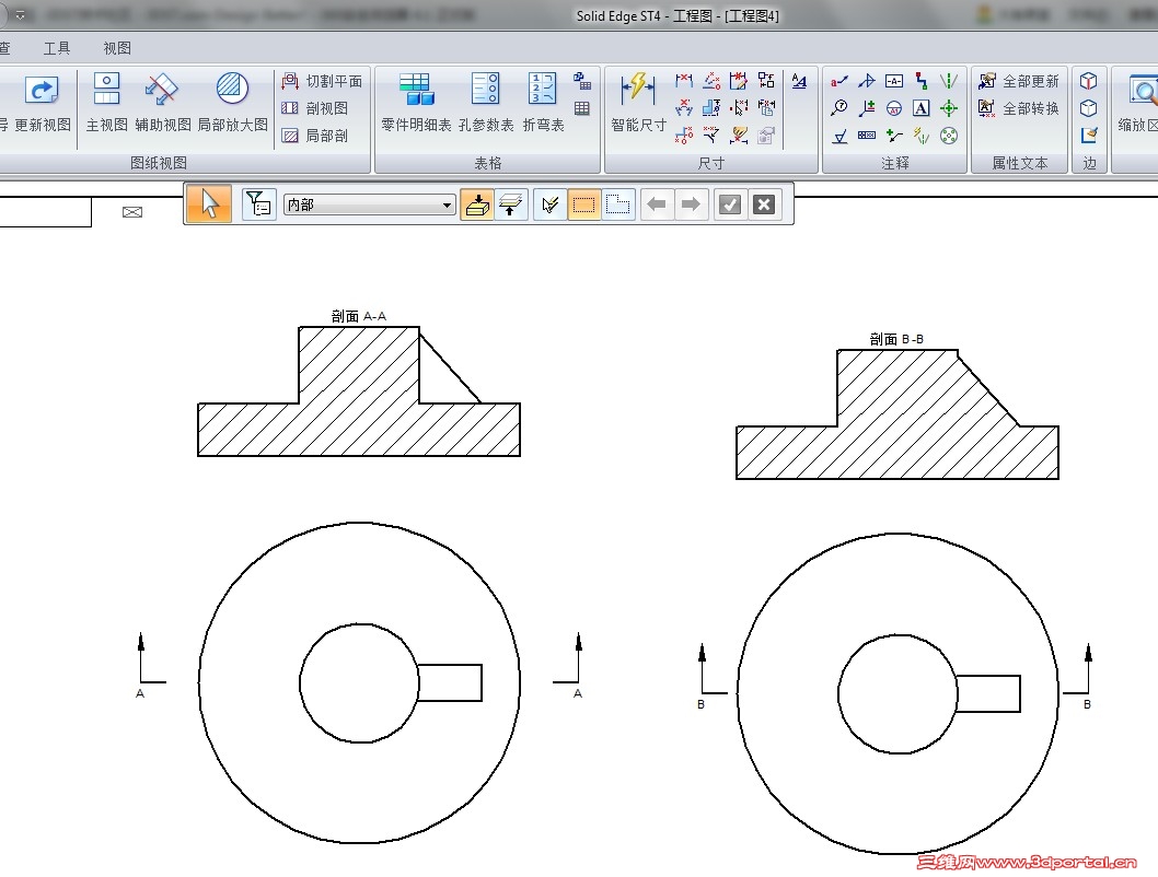

Solid Edge ST4新增功能-工程图不剖肋板
ST3及以前版本中,Solid Edge工程图处理肋板特征的剖切一直为大家所诟病(国标中貌似要求是不剖的,但软件偏偏都自作多情地帮我们剖出来了。画蛇添足费力不讨好)。
现在终于在ST4版本中作了改善,让我们可以自由选择对这个肋板特征剖还是不剖。设置的地方一个是直接在视图属性中,还有一个地方就是选项里。) j* J  t# A+ ?' Z8 f$ }
这个改进就非常实用。还用ST3的赶紧升级吧。# N; `" H: M2 s# [: z/ {. Q4 R: c
' R4 d- f  |8 V" g. o3 T ST4肋板不剖.jpg $ k7 K0 F7 y8 W3 u$ m, k3 c, `
1 _+ Q5 a/ u$ v: a 肋板不剖.jpg " c) v. o+ }+ ]" l+ _. {, t$ E
