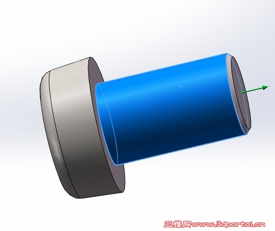

各位大侠:
: m' S+ z" L8 D# r2 v请教一个问题,当我们在装配体中插入标准件后,如图所示,只要点击那个标准件,就会有那个绿色箭头
& t2 |" o: t! Q: G2 ?出现,拖动绿色箭头,可以改变零件的长度,请问要怎么做才能在自己设计的零件实现这种功能?谢谢。3 R. e4 y% \6 R, A

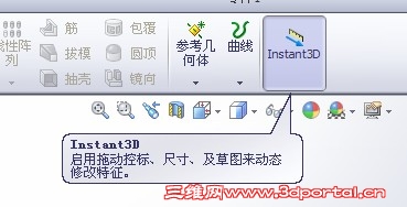

只要你开启instant3D功能就可以了

xiabiao1026 发表于 2012-7-13 22:59 static/image/common/back.gif. G7 ^) n% b1 Z% [% p
, s- S( i5 N* w
但是TOOLBOX里的文件在没有开instant3D时也可以拖动改变长度啊,而且长度还是不连续的,比如螺栓长度,30,35,40,45等等,拖不到32,33这样的尺寸

长度系列都是标准的
 楼主| 发表于 2012-8-12 22:27:11 | 显示全部楼层 来自: 中国福建厦门
关键的是:toolbox的零件不用开启instance3d,也能实现拖动,
