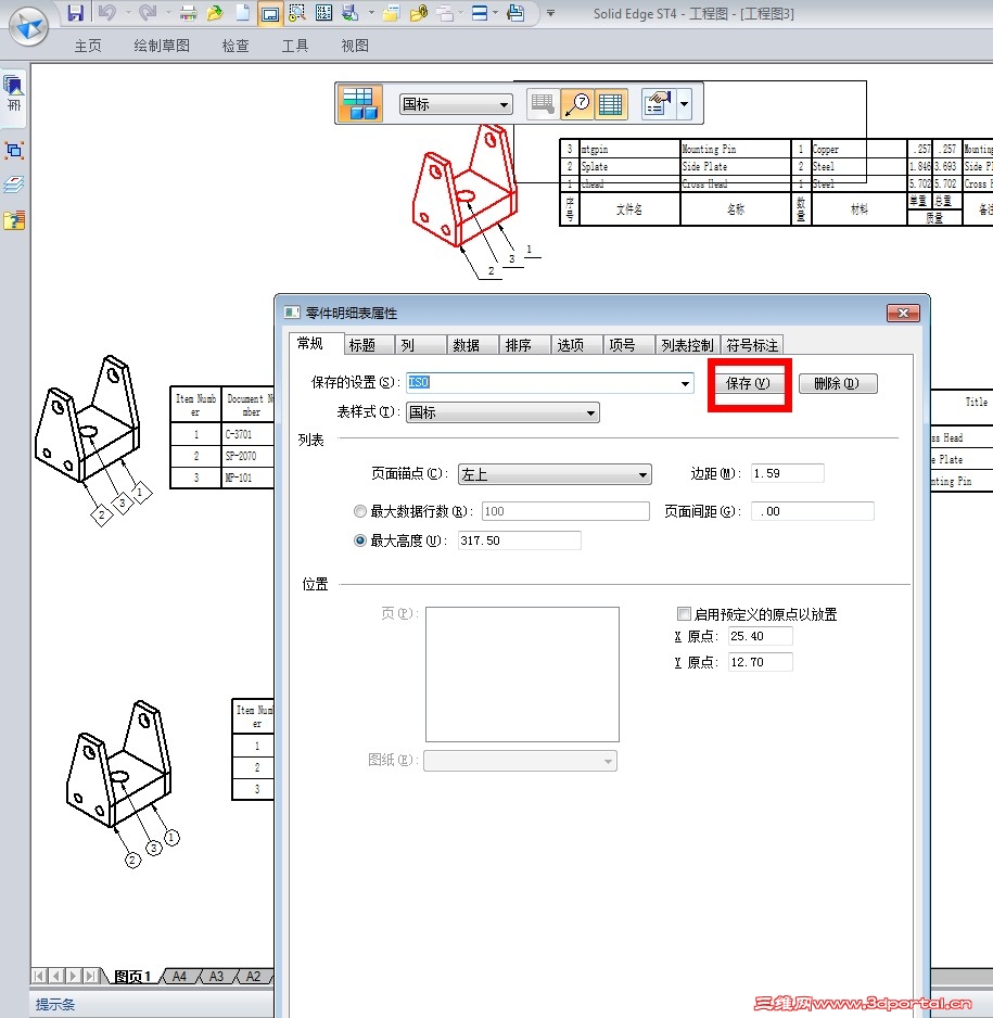

[教程] Solid Edge ST4明细表球标默认样式设置
发表于 2012-7-4 16:46:22 | 显示全部楼层 |阅读模式 来自: 中国浙江丽水
Solid Edge ST4明细表球标默认样式设置! {7 v, f0 {$ O( I. D; |( Q/ Y" |* E
默认格式是显示上下两种的(也许是我记错了,可能是一种,但我的格式现在是这样了)。) e* i, C# U* t
而很多朋友想要不显示数量。折腾了许久也找不到怎么去掉它的方法。
) m5 p  [; r4 U5 W+ C- G% r( F4 E  {  ]2 g3 J+ ^
要只是想改当前已经生成的球标,那么直接全部选中,然后更改就行。这样改只针对选中的当前球标。
* P. G$ g: p3 E& V% X
+ ?/ J  v% t/ g- O( \要是想以后所有的图中都改掉,那么就稍微复杂点:在选择明细表命令后,在选中视图出现表而未点左键放置时,点工具条上的属性(也可以直接选择已有的各种配置)进去设置(不保存时,也仅针对当前操作),并保存。那么以后以此样式生成的明细表及球标就自动符合你刚才的设置了。9 K& S7 ^# B% ^% j+ X6 d' o
