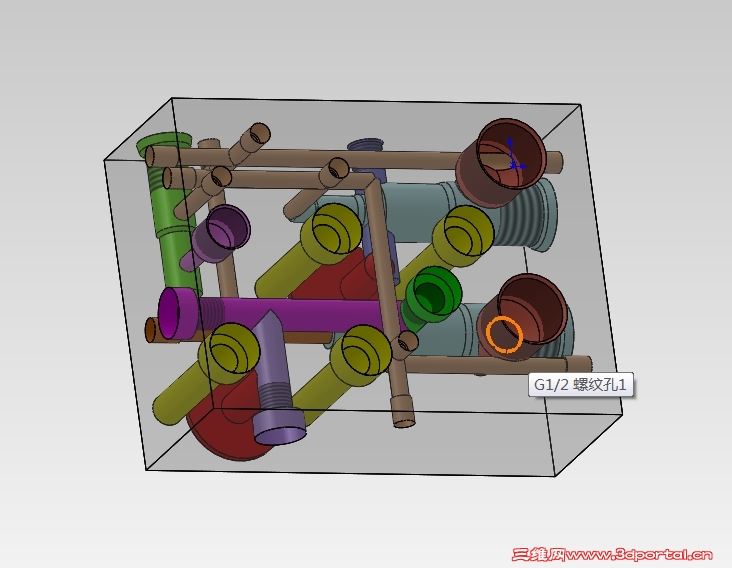

  SW有自动检测孔间距的功能吗?比如说我定义下显示所有孔间距小5mm的相邻孔如下图?有这个功能?

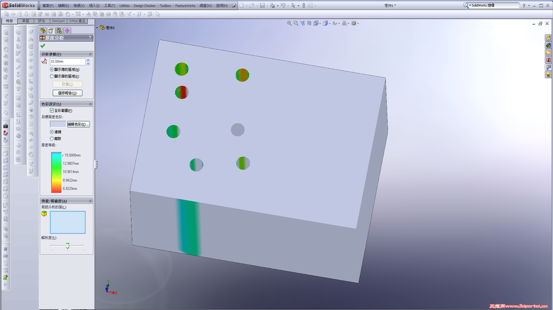

本帖最后由 hero522 于 2012-7-4 17:28 编辑 ! R6 d& w# H, X' ?8 q
+ S, v- y' S5 @SolidWorks Utilities厚度分析
/ w8 e, }- b. P+ }7 P有顏色部份是小於15mm4 T, l; h- p/ i/ x. V

期待 高手来解答 感觉 3# 的方法不成 不过还是谢谢3# 方法

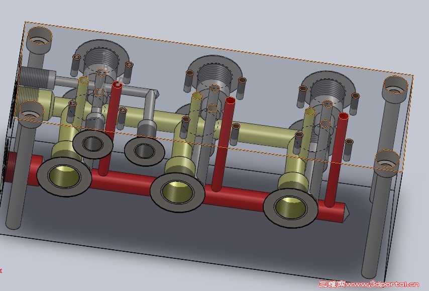

 楼主| 发表于 2012-7-6 12:55:54 | 显示全部楼层 来自: 中国江苏常州
谢谢3楼的回答,可是跟我想要知道的还有点点差距,我想一个阀块里,相邻的管道孔直接的距离,比如我定义孔距离不能小于10,那么SW能不能把零件里管道孔小于10的都显示出来,这个显示可以是颜色也好,尺寸也许,总之能标记出来就好,不要自己一个人受到那尺去量
