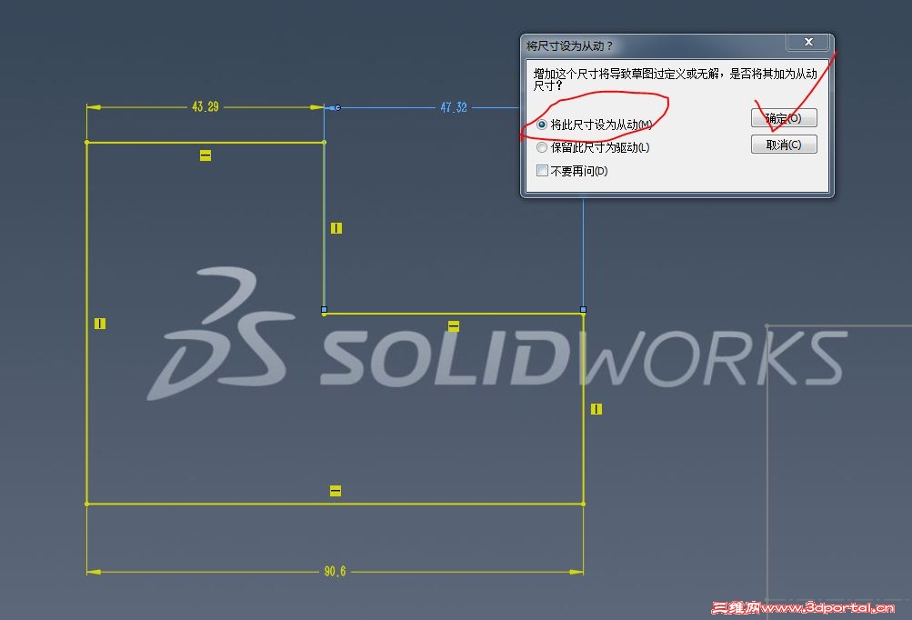

在画三维图图时一不小心把尺寸设置成从动的尺寸复选框选错了,现在只能通过右键把想要看的尺寸设置成"从动",请问各位如何设置成,自动将多出的尺寸变成从动尺寸,谢谢。

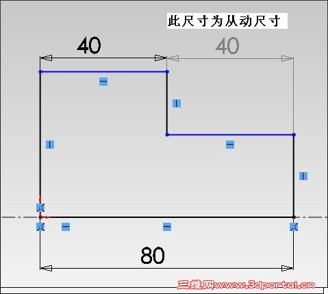

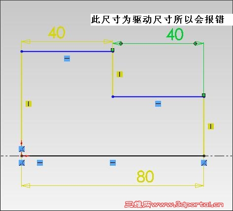

# X' M5 i4 A! K- |# r1 W/ Q可能是我没说清楚,如图,有时候在标注比较多阶梯的阶梯轴时,我喜欢画三维图标注个封闭尺寸减少很多长度计算的麻烦,以前当标注封闭尺寸时最后的尺寸会自动变成灰色的从动尺寸,现在却只能先标注出来,然后右键选择从动才能变成灰色,很不方便,所以想问如何设置成原来的状态。
现在再标注尺寸
现在再标注尺寸
以前的效果
以前的效果

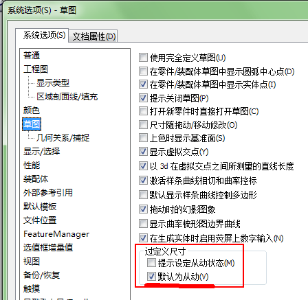

你是不是关闭了必要再提问的选项了,导致你无法复原2 U; N4 N6 A1 f- d! F: F
恢复默认的设置,* j" ^) m* \" N; C: p, \1 k4 T
参照下图
9 \+ E6 d/ |  J
* V$ k1 Q. o6 }: v" T% V 捕获.JPG 1 e: g, i2 H9 L" R! ~% z/ v5 F! v4 K
发表于 2012-7-4 12:10:46 | 显示全部楼层 来自: 中国江苏常州
如图设置就可以了

 楼主| 发表于 2012-7-4 12:43:33 | 显示全部楼层 来自: 中国上海
hongwei_1987jp 发表于 2012-7-4 11:59 static/image/common/back.gif8 n: r3 P+ S* A# c9 B7 U  V
你是不是关闭了必要再提问的选项了,导致你无法复原6 h6 p2 \0 j4 M8 h. L
恢复默认的设置,) I* B1 n9 W6 P/ u0 R& [: `
参照下图
  X+ \/ x3 G& G0 v- S对的,就是这个框框,现在怎么能设置回来呢
 楼主| 发表于 2012-7-4 12:45:32 | 显示全部楼层 来自: 中国上海
lider2010 发表于 2012-7-4 12:10 static/image/common/back.gif$ `& ], _. X% ^, s
如图设置就可以了
+ l4 u% B. Z$ q十分感谢,终于又设置回来了。{:smile:}
