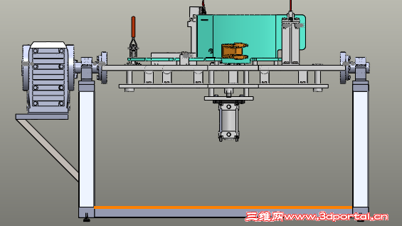

最近,在做一个工装卡具,如图:
4 }( `8 r; p4 E# H减速电机带动整个工作台旋转,顺时针、逆时针最大旋转角度60° ,在任意角度停止,并抱死轴,因为甲方预算的问题不让用步进电机 只能机械控制 ,- m5 P* {# h. J. c9 u; w) Q- \5 u
要用什么样的机械结构能实现这种动作。" u  m; S  U9 c
本人表达能力不是太好,有些说不明白的 请大家提出来 我详细的说下。

“在任意角度停止”指的是什么?是在一处还是多出?精度要求如何?一般的话用行程开关可以。并用行程开关的信号去控制刹车机构。

多出 在顺时针和逆时针 总共120°内 任意角度都可以停止,精度不高 。 你所说的刹车机构 是什么样的。有资料么 。

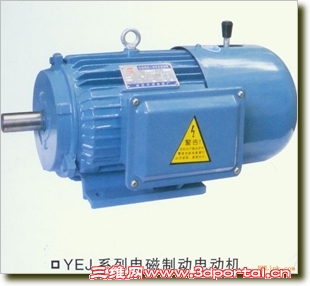

' R) x0 T0 x1 p可以考虑采用自带刹车的电机,断电即时停止。$ M8 o: U& w& w9 d+ Q
: J9 Q6 X4 l2 L+ j7 l2 v7 } 1.JPG
3 {0 A! y) ~9 R0 Y0 i% |0 D- y( W  j4 n- H
YEJ系列电磁制动电机
→YEJ系列电磁制动电机,能够实现电机失电后快速制动。快制动时间YEJ2-63-90电机小于0.15秒,YEJ-100-160电机小于0.20秒,该电机可根据用户要求通过改变接线盒的接线实现慢制动。该系列电机噪声小,制动性能可靠。其工作原理是:当电机通电后,电磁制动器通过220V交流整流得到198V直流电,这时衔铁被电磁吸合,使制动盘处于可旋转状态,并但电机自由旋转。当电机失电时电磁铁失电,衔铁立即被弹簧顶住,使制动盘与电机后端盖压合在一起,停止转动。

  1. 可以考虑采用自带刹车的电机,断电即时停止。(
复制代码
这种电机我在电机轴上加减速器 可以么。
点评
可以  发表于 2012-7-5 08:14

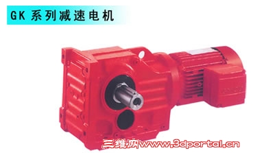

& i+ b$ X% L2 R% U这种电机很常见的,我们公司就生产这种,一年几万台!可采用GK系列减速机加交流制动器形式的制动电机,此种电机制动速度快,制动力矩大,不用整流电源,电控方便,故障率低。
