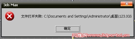

solidworks装配体怎么在3D MAX中打开的??另存为IGS格式、STP格式。在3DMAX里面都打不开出现 未命名.jpg 不知道是什么原因 # F# j$ g/ Z) J* Q4 Z: e: z6 I3 H

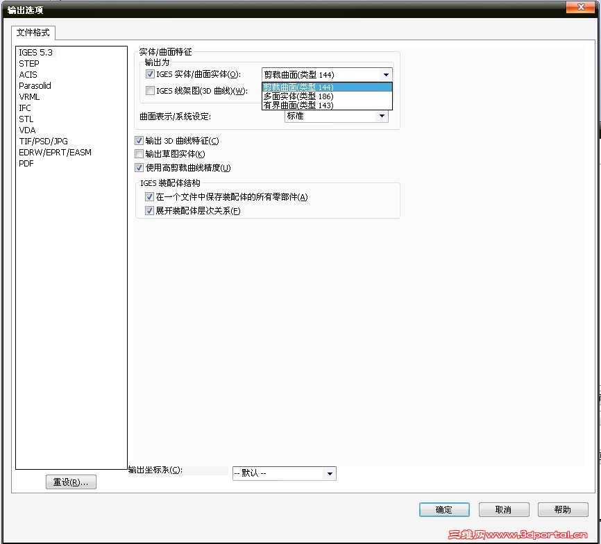

 楼主| 发表于 2012-7-3 14:15:02 | 显示全部楼层 来自: 中国广东潮州
未命名.jpg   igs,solidworks里面的选项7 k; Y8 e/ G& u/ r: d, D$ V' }$ z" ]2 M
发表于 2012-7-3 15:23:39 | 显示全部楼层 来自: 中国上海
sw导出模型的时候,不要使用中文的文件名,不要使用中文的文件目录。0 n7 J" b2 O. o8 Y7 G. u! F: K! N
按以上方法再试试

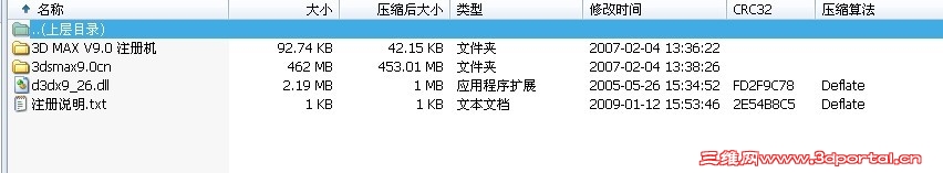

未命名.jpg 这是我3D MAX的安装包!!是不是版本的问题???大家用什么版本的

发表于 2012-7-6 10:29:31 | 显示全部楼层 来自: 中国辽宁
使用SW2011及3DMAX9.0绿色版可以进行IGES格式的数据转换。不要有中文的文件名及路径。

4 r1 T4 w: ?8 N. {5 v现在下载了个3D MAX2012就打得开了

用MAX是“输入”而不是“打开”
