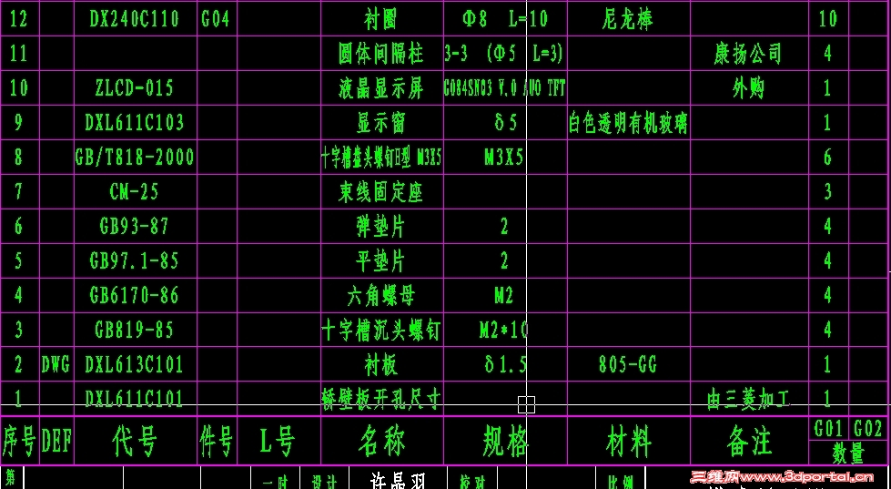

solidworks能做这样的明细表吗?上图,如果可以的话,求高人指点

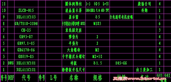

 楼主| 发表于 2012-7-3 13:30:14 | 显示全部楼层 来自: 中国上海
上面的不清楚,这个

你好,谢谢你的答复,我是在数量那里碰到问题了,不能上下分开表格。

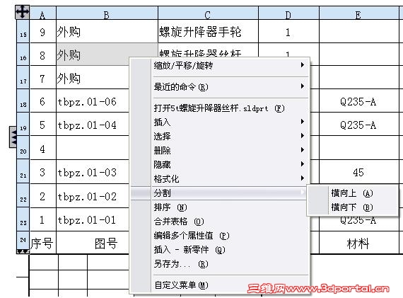

你是说 明细表太长想要分割吗?
  g4 E" S5 k. S( U' Y& Q见图,鼠标右键-选分割。( q7 J) E9 k0 T- o3 ]' Q. @$ d

不行吧?明细表里的数量是根据你出图的装配体中的数量走的,但你这个表格,数量似乎是想表达系列产品里各自的数量,似乎行不通的

是的,就是想表达系列产品里的各配置的数量,这个是小日本的表格,我就是想做在SW里。不知道其他的软件例如UG行不行。

! X* x* f; X: U3 u你是说 明细表太长想要分割吗?
7 t: h; Q4 [! O见图,鼠标右键-选分割。
8 d' D+ Z/ H" r$ k7 P- k# ~& p$ e谢谢你的方法,我去试试先了

我的SW2010不能横向上、横向下分割表格
