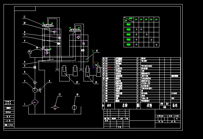

小雪斑竹我在工作中遇到一个液压系统问题很奇怪,原理图如下:时间不长出现速度上不去,压力上不去,更换液流阀后,可以工作一次,就不行啦。求助' u$ o+ o3 `5 d" @5 u( z

空载下检查电磁溢流阀是否能够到达设定压力值,然后在工作的情况下检查10溢流阀是否能够在设定压力

感觉系统有点问题啊,节流阀5是自带溢流阀吗?不然节流阀在溢流阀前面怎么卸压减速啊.请楼主给个说明,说明不详细,搞不明白啊

没有看到原理图,但从以上内容估计是油缸自身泄漏造成

油路中的污染物造成溢流阀不正常工作

是不是控制溢流阀工作的电磁阀,出现内泄漏,(阀心没移动到位,线圈的推力不够,有杂质卡死阀心等情况),如版主所说,就该不可能是溢流阀的弹簧刚度不够啊!

油冷时如何?; X& R- U! }: a# k; V
怀疑油温升高,内泄增加

从图片中看,楼主的这个系统是个定量泵,溢流阀设定整个系统压力的,压力表就应该有示数,这说明也不是溢流阀的故障,我个人认为:
" U$ a) d( k. C( ^* Z1、如果用的是电液动(主阀O型的,控制阀Y型的)有可能阀块的A、B腔接油缸接反了,电气也接反了,能正常换向,但工作时压力肯定是上不去的。以前我就遇到过这种情况,是电气先接反了,他就把AB口换了个,从原理上看肯定是看出问题的结果问题就在这里了,后来都换了过来,工作正常!& b! k! D& Z, r! ~. w0 P
2、第二种可能就是有可能是你的阀块的A口和T口通到了一起,也会出现这种情况的!

不会是溢流阀的问题,应该是空气滤清器堵了,清理干净试试看' J8 ?; Y8 j1 N; D* p+ d
试试看怎么样再说* O) z, ]% j( E, K* w+ n1 P4 x2 j1 s

根据我们的经验,你的集成块的回油通道没打通,你可以吹吹烟检查一下

油缸内泻可能性最大,尤其是工作一会后,温度上升,油变希最明显,更换密封圈试试
