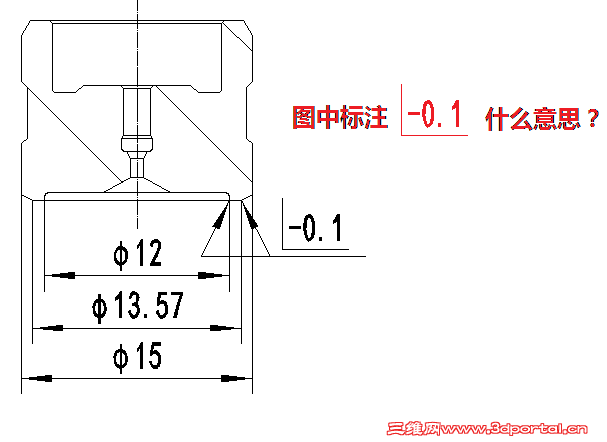

请解释一下如图标注是什么意思?谢谢。

去毛刺,ISO13715

发表于 2012-7-2 12:10:49 | 显示全部楼层 来自: 中国浙江台州
尖部位去材料,倒角C0.1或圆角R0.1

发表于 2012-7-2 12:20:29 | 显示全部楼层 来自: 中国四川成都
基本同意上楼,是IS013715的标准。
& n0 K) P2 w1 F# u+ j但是图中要表示的意思就是无毛刺外部边,最大允许侧凹0.1mm。

发表于 2012-7-2 13:44:22 | 显示全部楼层 来自: 中国浙江宁波
无毛刺外部边,最大允许侧凹0.1mm。
