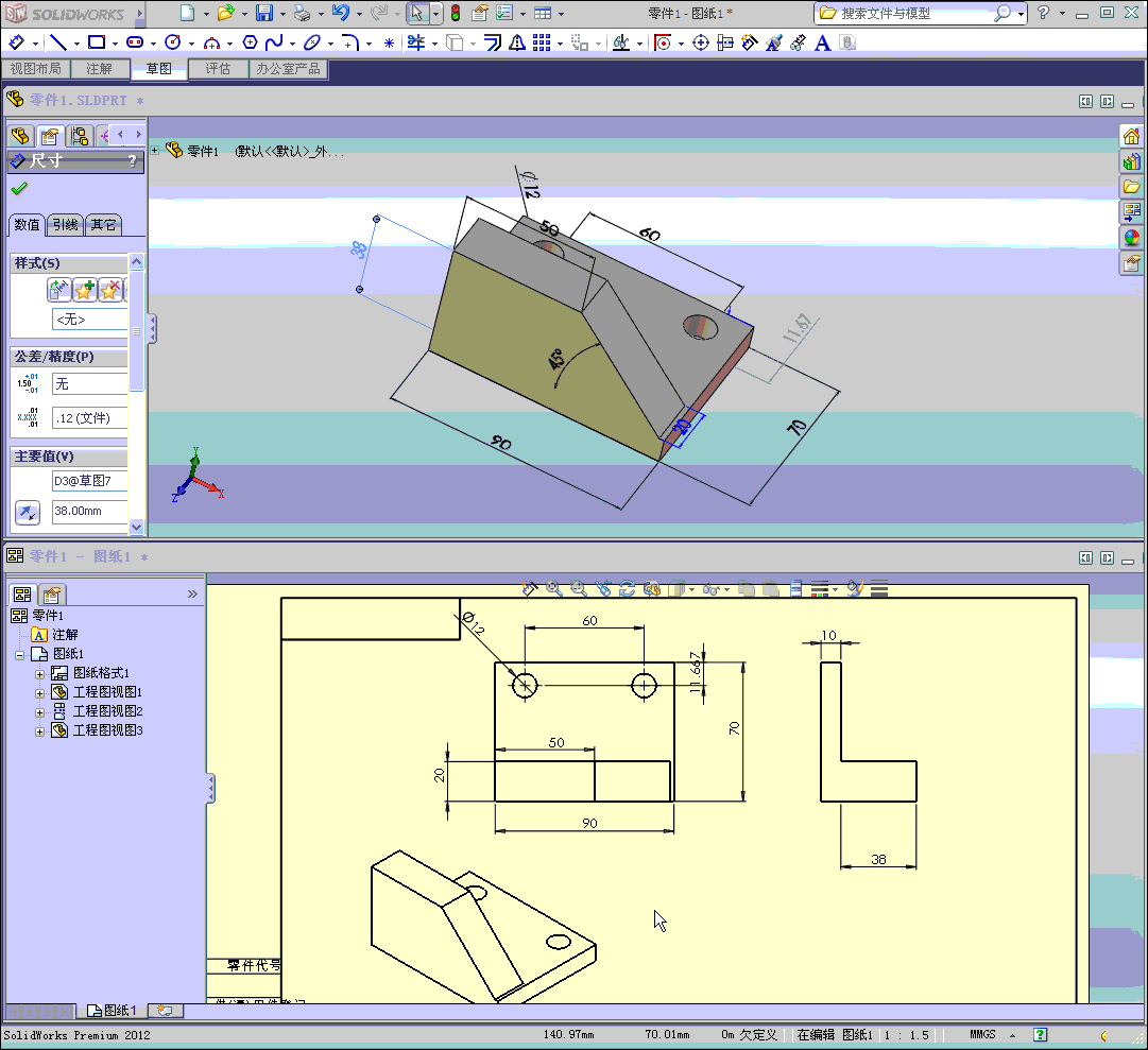

发表于 2012-7-2 10:33:27 | 显示全部楼层 来自: 中国江苏无锡
本帖最后由 KCKK 于 2012-7-2 10:36 编辑 / Q( l. Y% m9 K' I
fsjt 发表于 2012-7-2 10:20 static/image/common/back.gif& M9 c5 l) C1 s5 o. `" \
改工程图尺寸,其模型也能相应更改,有这功能吗,请问在那搞出的?
7 ^- W* W& D  G& D! @- [9 V
好象是可以的.........
, g& H. L: X. S3 o9 E' i: n& x$ z; V: m) H
. 从零件到制造工程图-2.gif , q3 c5 c! a. S6 L: ~) d) G

 楼主| 发表于 2012-7-2 10:34:17 | 显示全部楼层 来自: 中国河南许昌
谢谢,5楼,你说的我明白了,也谢谢其他几位大侠的帮助
