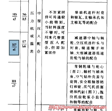

5 B. A$ E! R" Q; E3 b% |! \0 I0 `请教:
& a" P! K" _4 m# ]% X8 }2 o! g9 {     齿轮(渗碳硬化)轴孔与轴的配合为250H7/s6,可以压入装配吗?如果齿轮热胀轴冷缩,齿轮的加热温度不超过多少?如果孔与轴的配合为400H7/s6呢?

9 b, F( Y: p' ~- Q8 r, ~H7/s6配合比较紧,可以用压力机或温差法装配,孔口或轴头最好有导向锥,以免压歪。5 Q% V% ~' T6 O/ p  g
5 z& K' s$ u6 x1 z3 ^! s
齿圈比较厚,计算公式只能做参考,不是十分准确。

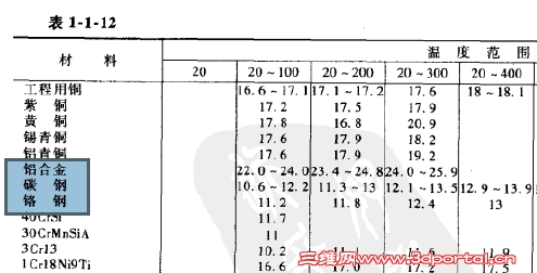

# }! I1 f/ I1 e% @" q* i内孔膨胀量δ=D*α*ΔT1 P) H: E/ N! T/ {8 ?5 E
最高加热温度不宜超过150-180℃。

齿轮孔与轴的配合为φ250H7/s6和φ400H7/s6都可以用压力机压入装配;也可用加热胀孔装配,齿轮孔可加热至130℃,φ250H7/s6最大过盈0.169mm,孔加热可胀大0.38mm;φ400H7/s6最大过盈0.244mm,孔加热可胀大0.61mm。轴不需要冷缩,可容易装配。

一般用热套的方式装配的时候温度控制是比较重要的,温度高了等于是对工件回火了,温度低了起不到涨开的目的,一般经验取值150摄氏度左右.
