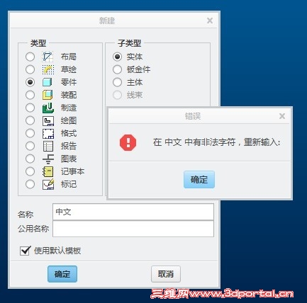

[求助] 我的CREO 2.0 M010怎么还不支持中文命名?
发表于 2012-6-29 19:09:28 | 显示全部楼层 |阅读模式 来自: 中国上海
本帖最后由 蓝色金属 于 2012-6-29 19:14 编辑 ' V7 t9 v& J) J! m, l5 O& Z
7 o) \( J) l8 O# m$ V/ k如下图,郁闷中。。。难道还要设置?
2 C/ L5 }1 t: G! C# C我是用的以前5.0的配置文件丢在TEXT文件夹下面。。。
发表于 2012-6-29 19:32:50 | 显示全部楼层 来自: 中国广东东莞
我的creo2.0 m010 试了是可以的, 前提是在你的启动目录或者text目录的config 文件增加选项 : creo_less_restrictive_names yes
唐依依 + 5 应助
发表于 2012-6-29 19:54:48 | 显示全部楼层 来自: 中国广东汕头
在你的配置文件里增加2楼说的配置项

 楼主| 发表于 2012-7-2 17:08:14 | 显示全部楼层 来自: 中国上海
未济 发表于 2012-6-29 19:55 static/image/common/back.gif

命名和查找文件很方便了,完全使用中文。。。

& B3 u+ ]+ ^+ N' M2楼:请具体做法提供出来。
9 ~1 d- v$ d: g. w! M  a5 l! ~, N0 A用记事本打开config.pro,添加creo_less_restrictive_names yes,保存!重启软件。。。搞定!

发表于 2012-7-4 20:55:00 | 显示全部楼层 来自: 中国广东江门
蓝色金属 发表于 2012-7-3 17:39 static/image/common/back.gif6 K1 J& ^2 l  |4 w5 A* B
& j/ a7 Y% a# N$ x0 ]& V- n我在“工作目录”中才找config.pro文件,用记事本打开config.pro,添加creo_less_restrictive_names yes在最后一行,保存,重启软件,还是一样;再次放第一行,保存,重启软件,还是一样。请教:问题在那里。

我在“工作目录”中才找config.pro文件,用记事本打开config.pro,添加creo_less_restrictive_names yes在 ...
* u7 H2 [1 D0 [0 ]' R( T我在"開始位置"目錄中的config.pro文件,用记事本打开config.pro,添加creo_less_restrictive_names yes在最一行,保存,重启软件,ok 搞定!
; K, L1 M6 m  {# u: g你試試。
发表于 2012-7-13 20:00:39 | 显示全部楼层 来自: 中国广东东莞

$ D1 N) I( c: H: J; L+ _我在“工作目录”中才找config.pro文件,用记事本打开config.pro,添加creo_less_restrictive_names yes在 ...
( p! u9 Y0 Z/ a8 {是 “ 启动目录” , 不是“工作目录”啊。

正确的路径是:安装盘:\Program Files\PTC\Creo 2.0\Common Files\M010\text中的config文件,加在这里面,哈哈,,,,,
