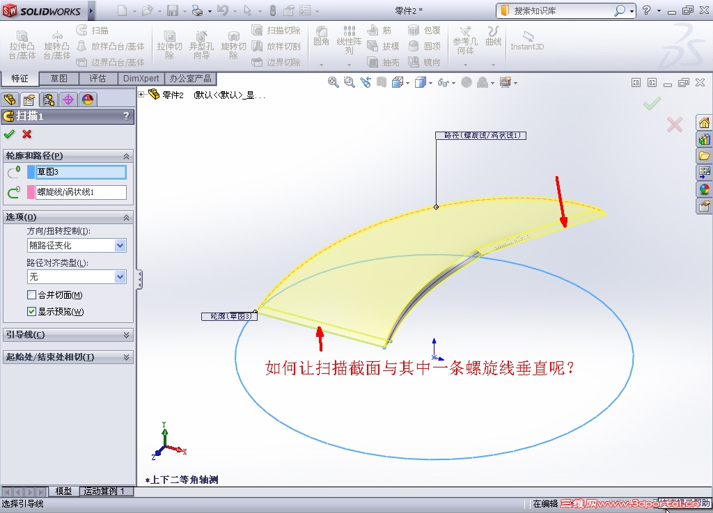

今天画一个螺旋叶片,螺旋叶片尺寸:内径160外径600螺距480,叶片厚度20,螺旋圈数三分之一圈,左旋。
; e% Z$ {5 A5 U! O" P大体的形状是出来了,但不知道怎样让螺旋叶片的扫描截面与其中一条螺旋线垂直,望各位老大指教。$ S, b% v; x! J. {- k

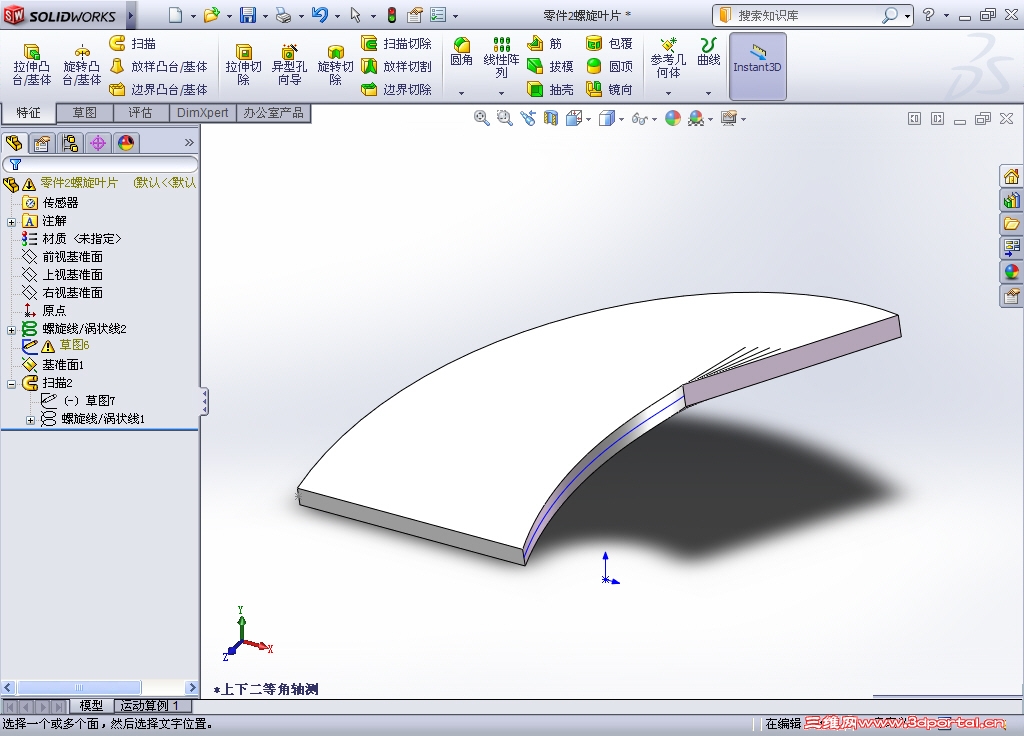

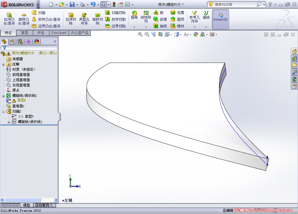

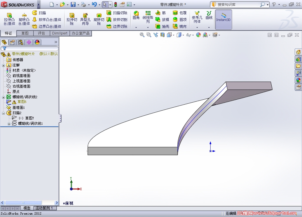

 楼主| 发表于 2012-6-29 19:57:45 | 显示全部楼层 来自: 中国广东肇庆
搞了半天,原来要新建一个和路径垂直的基准面,还算搞定。
0 S* J- E$ M& S7 j( B+ J8 q但是对新建和路径垂直的基准面还不得要领,我是画了个点才建立的,不知还有没有更简便的方法。

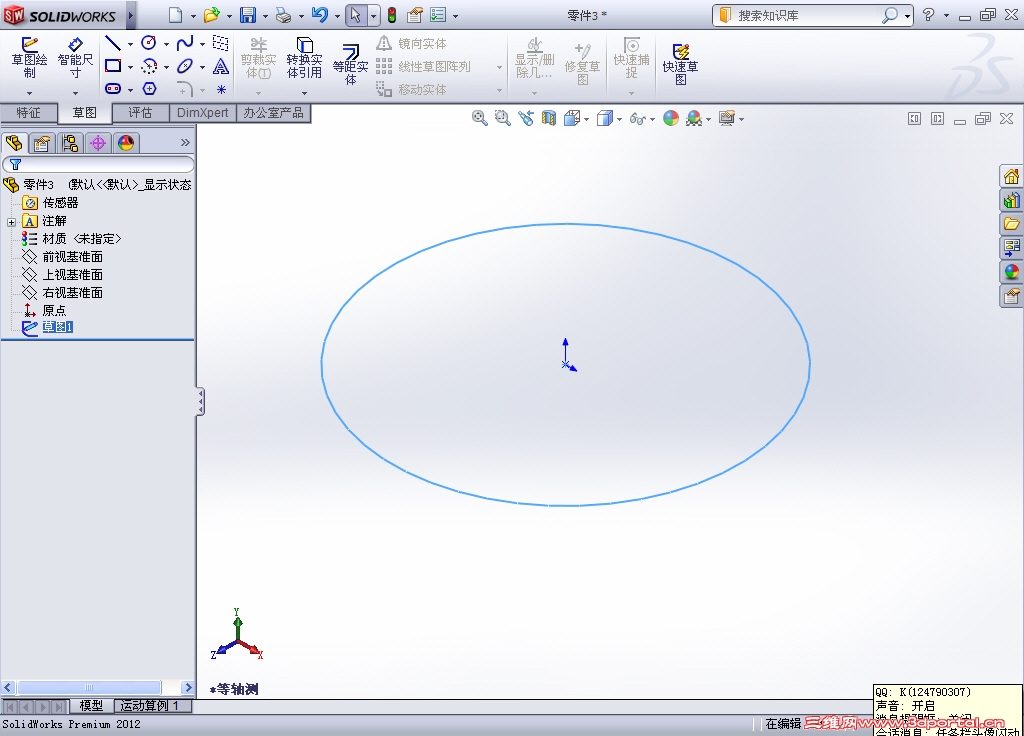

/ u, M# k; P. W  w% [1、画一个圆定义螺旋线的横断面
5 B4 \% p  k- I

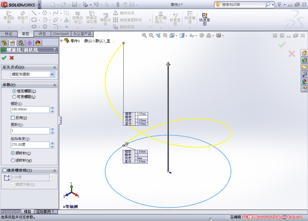

2、插入>曲线>螺旋线
5 S! v) b. u6 j7 Q$ O6 Y: P

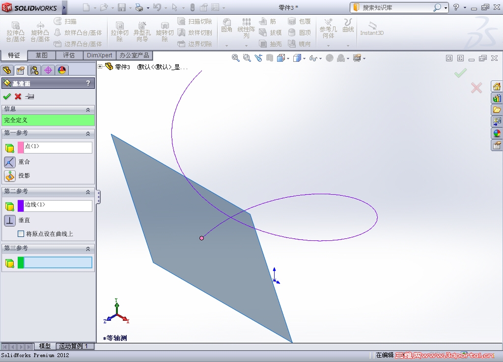

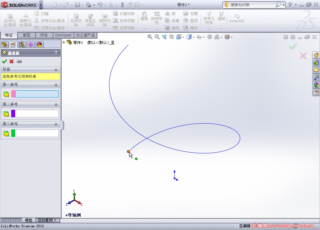

: o( Q! ]+ ]' S3、参考几何体>基准面,选择螺旋线的端点为第一参考
; U" S4 I. |& j4 h5 f5 q
& \$ x  r, g* P" b/ M c.jpg
; A, [* e6 y$ b& H0 h/ \+ m* T" p: g0 u' {5 c) ^( l

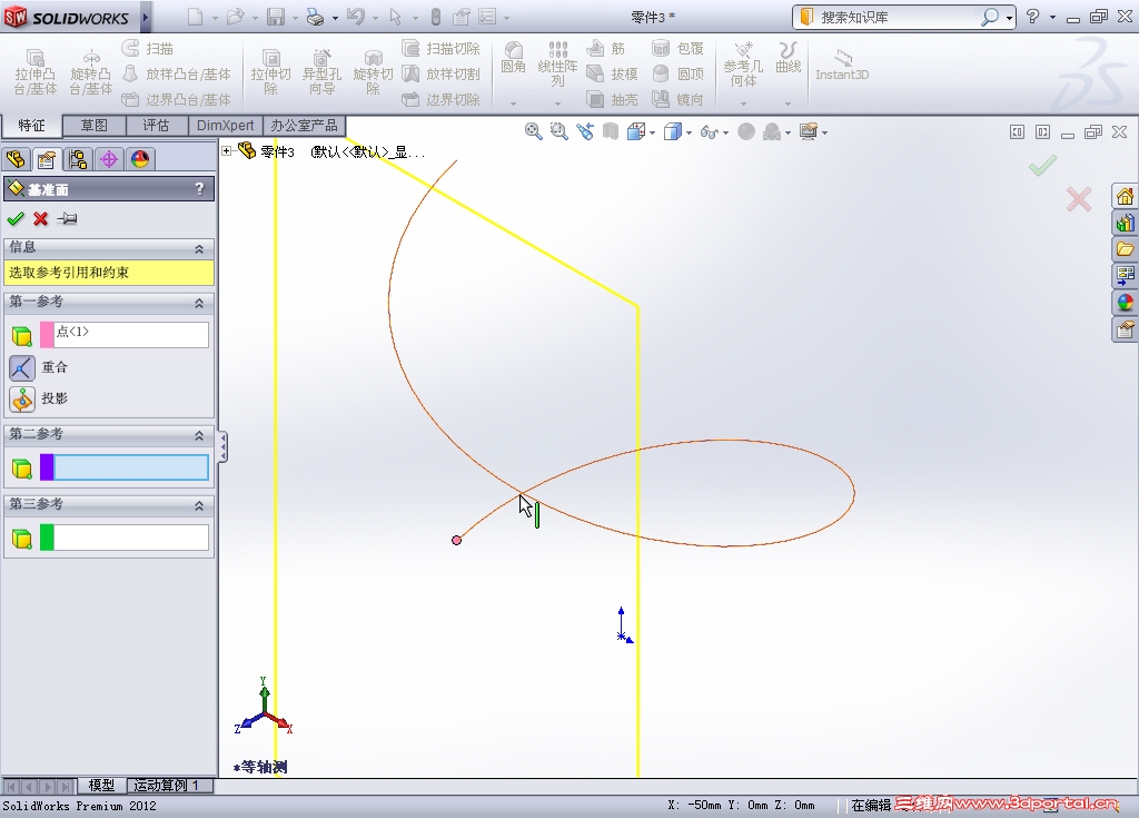

4、选择螺旋线为第二参考
' P. r. P: K. a% Z; @' b1 X; t
  s+ u, l& \/ H' }; l' x; `
2 f( l# M& v4 j5、几何关系选垂直,OK6 g1 `$ `: ]9 G* V5 L
1 r+ Z( }- P! Y* s( ?/ u4 s" w e.jpg

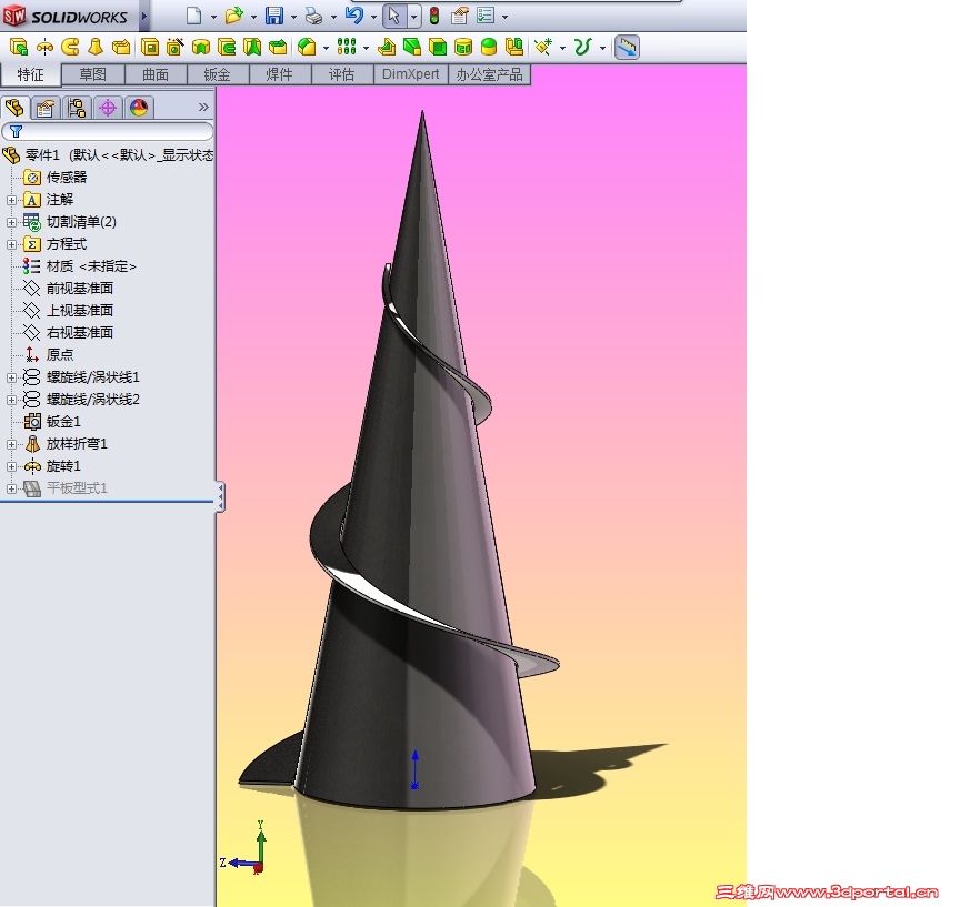

发表于 2012-7-17 16:58:54 | 显示全部楼层 来自: 中国山东烟台
为何不直接采用 放样解决呢?双螺旋线然后双3D草图转换,钣金里面的放样,直接设置板厚就可以了呀?很简单的。还可以直接展开。。。

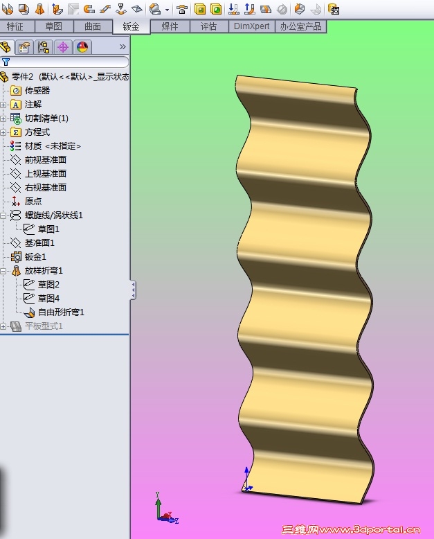

发表于 2012-7-19 11:28:57 | 显示全部楼层 来自: 中国广东惠州
放样.....
( N* A; X, W. ?  l; V 螺旋叶片.jpg - b, W; _  ?# d& W3 D  Y' v
& @- ?! m; v! Z1 J. [
螺旋叶片.rar (492.26 KB, 下载次数: 26)
阿帕奇 + 3 奖!

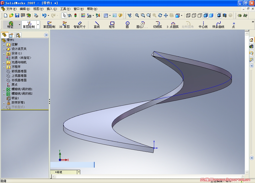

谢谢,我学会了。
& o8 Y. Y  k! x" X关键是要分别把螺旋线转为2个3D草图:3D草图>选择螺旋线>转换实体引用。& J- X1 @5 @4 u1 C+ [4 N  C# T2 Y- R
7 c$ q4 Y* C, S& N! t
Snap1.jpg / Y2 [9 S! l4 Z* {
9 b, }/ D: X. {" z' g, Y, l展开
& u& o- c& z- k& ?5 R6 a Snap2.jpg + Q. L8 H( Q3 u" P
