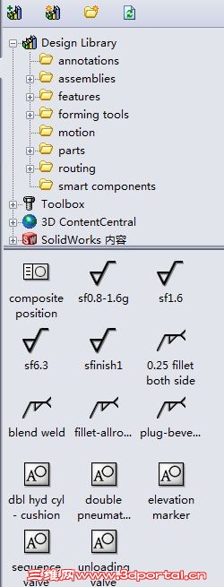

各位大大:如图我看到别人把技术说明做成块保存成库文件,然后直接调出来用,请问是怎样做的,

写好技术说明后,选择,右击,制作块;右击,保存块;这样就保存了一个块文件,取个好认的名字,比如“技术说明(一般加工件)”。将此块文件放在你贴图中的文件夹下。若找不到,可以在文件夹(比如annotations)上右击,选“打开文件夹”,把你的块文件复制到这个文件夹下。

做成块后,选中,点设计库 上面的那个添加(书本标志) ,再选下保存位置就可以了

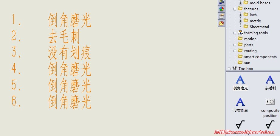

 楼主| 发表于 2012-6-30 07:29:29 | 显示全部楼层 来自: 中国湖南长沙
有点错误,可能不是做成块文件,我把它做成块后几条说明之间不能合并,看到别人演示的把技术说明直接拖出后合并成1.2.3排序的,好方便。就是自己不会!!!!

发表于 2012-7-3 09:34:39 | 显示全部楼层 来自: 中国辽宁盘锦
先在截你图中选好目录或自建目录,选中你要的注释或符号,然后点中截图的左数第一个图标,左侧就会有个菜单,操作一目了然,不用坐什么块,使用时,从你的截图中选择对应的拖放即可

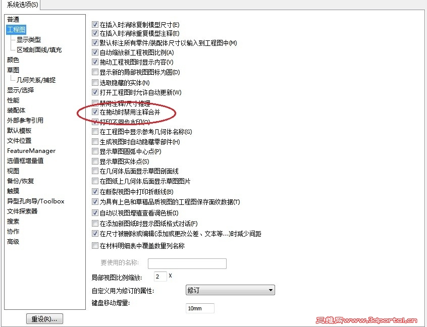

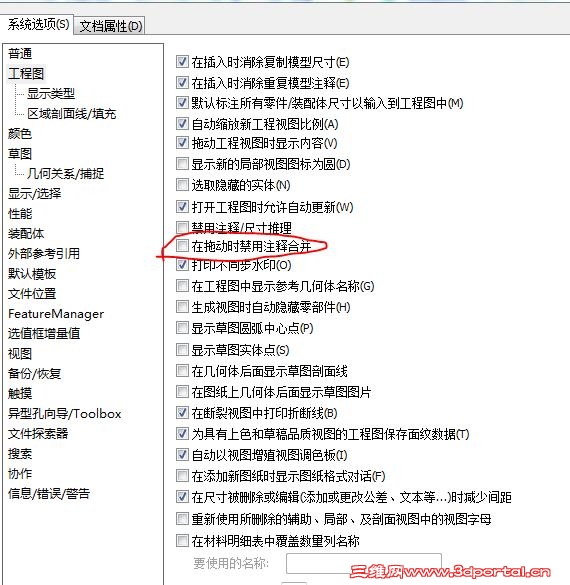

yujie3000 发表于 2012-6-30 07:29 static/image/common/back.gif
' ^2 y/ \+ M' }; U5 }0 a有点错误,可能不是做成块文件,我把它做成块后几条说明之间不能合并,看到别人演示的把技术说明直接拖出后 ...
2 g+ e/ y/ t- ?* t0 ^- L2 F注释合并设置; d. z/ [' T+ b+ x' p7 u
11.jpg . W* H- i7 C2 v* w
chenjun520601 + 3 技术讨论
 楼主| 发表于 2012-7-7 10:58:34 | 显示全部楼层 来自: 中国湖南
阿帕奇 发表于 2012-7-3 09:34 static/image/common/back.gif
: d; a3 |3 @# G: o$ z, y# n% R先在截你图中选好目录或自建目录,选中你要的注释或符号,然后点中截图的左数第一个图标,左侧就会有个菜单 ...
  D2 ?6 f% n3 p: Y
谢谢,我会做了,但能不能几个注解合并时自动生成1.2.3.这样的序号

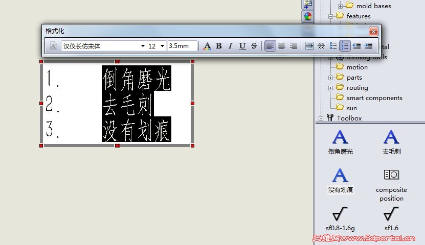

发表于 2012-7-7 14:01:42 | 显示全部楼层 来自: 日本
本帖最后由 hongwei_1987jp 于 2012-7-7 14:09 编辑 1 f6 H& q% l5 q# t& Y0 z
阿帕奇 发表于 2012-7-7 13:37 http://www.3dportal.cn/discuz/static/image/common/back.gif; y7 j, u* h( y9 d* S2 O: o
这个知道,但是无法自动出序列号  G. t' F8 W& ~1 A- |1 l2 z% p  A
还有拆开怎么拆?
% j4 K) i2 B3 }
$ q# q& t( v- c9 Z0 u
自动添加序号
2 v$ q% ^& X  `$ g插入合并注释后,双击一下注释,在对话框里,点击自动序号,就可以自动添加上去了. ]/ l$ b5 J( t% x
7 p9 j9 h( o# T! f. r
; U6 T$ ?6 z  j 捕获.JPG ' P+ P, p) G: T; m8 s5 ~# Z- Z3 q
: u+ I) s" v/ S( O' V确定编辑后,再插入其他注释,就自动累加序号了0 s  D/ u4 E5 Y& _, U# a0 d
- p9 @$ @( {) ~! f
" [" w) d$ L# {7 G" V$ X% k2 o+ \/ o- m; P
% @) R: r, N3 v( M( S0 E拆开的,没有弄过,只能删除,重新插入吧2 d4 R  l2 j4 Z8 c

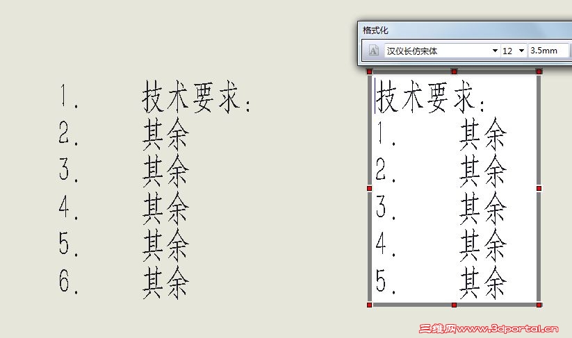

hongwei_1987jp 发表于 2012-7-7 14:01 static/image/common/back.gif
) y% c2 [9 I) r# j自动添加序号6 M" u* z, i+ a5 J; ^+ v
9 D- x# A  R; M
技术要求四个字怎么办?它前面也会自动出序号的
发表于 2012-7-7 14:51:35 | 显示全部楼层 来自: 日本
阿帕奇 发表于 2012-7-7 14:36 static/image/common/back.gif" H/ h+ s3 b! O9 ?8 F  m# j3 n) o8 M
6 G/ q5 T# V: U不跟其他的合并,只能单独列- B8 W! t2 _  W; F1 q
发表于 2012-7-7 15:17:47 | 显示全部楼层 来自: 中国辽宁盘锦
hongwei_1987jp 发表于 2012-7-7 14:51 static/image/common/back.gif2 I. ^" r6 B' F; o" y3 u
不跟其他的合并,只能单独列
+ k9 W! G8 Z/ i0 Q3 d只能排列好,再拉个表头上去了
发表于 2012-7-11 00:30:27 | 显示全部楼层 来自: 日本
阿帕奇 发表于 2012-7-7 15:17 static/image/common/back.gif
2 h8 ?! E) f1 R$ X: _- X1 d; ?! c& M只能排列好,再拉个表头上去了
5 n( w/ Y9 d& a6 Y& ?! H  T1 a
合并后,再双击,编辑注释,把光标移到技术前面,按**后退**键,就可以把技术要求与其他的自动分开了
