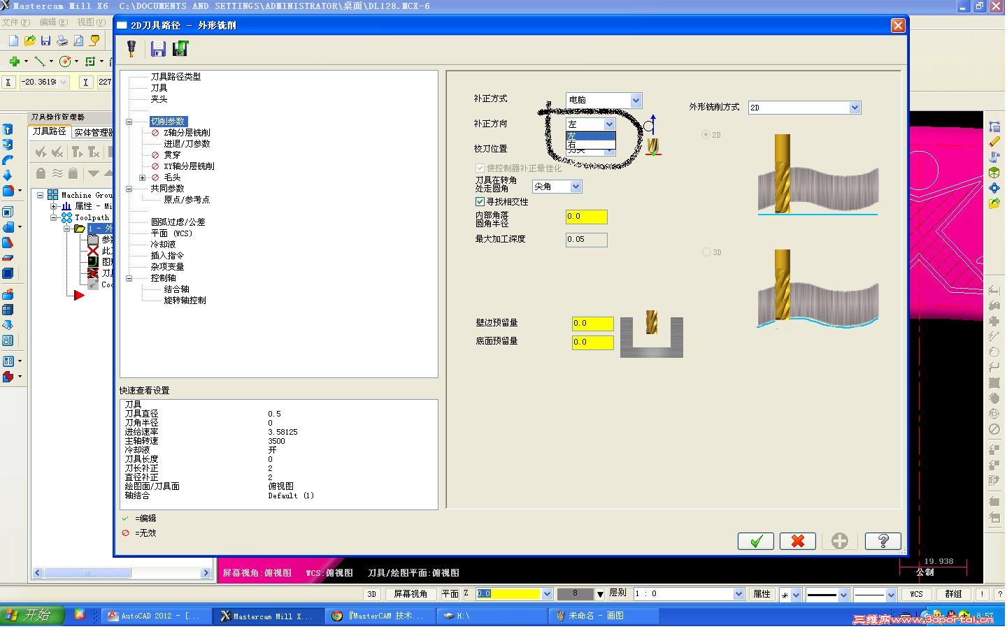

请问:X6 版本 外形铣削如何设置 刀具补偿为不补偿?9 e$ F5 V( o, G; U8 ?$ [
因为我在切削参数里 的 刀具补正栏里面没有不补偿这个选项,请看下图
' B4 W' A3 \7 W8 J8 J% K) t; H& C% T4 L# c1 z
哪里可以设置沿轨迹中心线走刀呢?

楼主,要是用刀具中心来编程的话(适合粗铣),你看你那个图的上方,有一个补正方式:电脑。' o" l+ h3 X# P6 e4 \' }
. Y7 R  P- E3 k: Y
如果要用半径补偿方式G41或 G42(适合粗铣和精铣),你就选补正方式:控制器
路过不买 + 2 应助
发表于 2012-6-29 09:13:03 | 显示全部楼层 来自: 中国山东烟台
在补正方式中从电脑改为关 即可。
