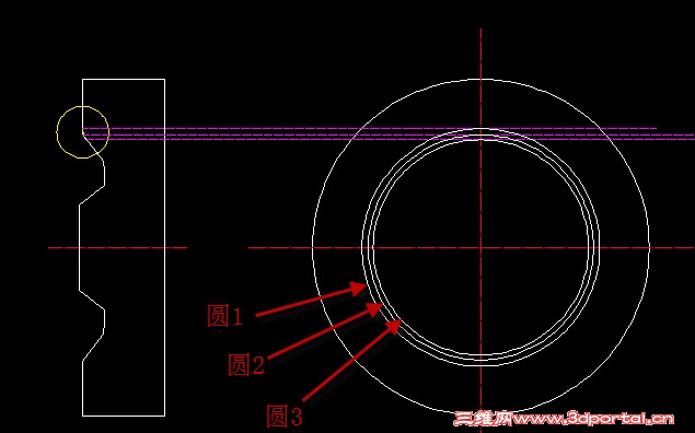

本人画铸造端盖,当画到铸件的圆角时,比较疑惑
0 x6 P, |/ `2 P. b: r! Q; y; U* p* i0 [
1 如图一所示,铸件左面的这个视图的圆角是否要在右面画出来?(我的理解是不用画),若是画,应该是“圆1”还是“圆2”还是“圆3”?(右面视图的对应位置如图二所示)

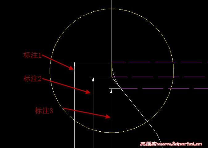

5 H# Y0 G! |) t) s& J, G2 标注左面视图的这个圆角的位置所对应的直径时,这个直径是在圆角的上面(标注1),还是圆角的延长线(标注2),还是圆角的下面(标注3),或是其他?

一般用标注2,指的是理论 上的交点。在圆的投影图上不用画3个圆,只要一个就够了。再在技术要求中写未注铸造圆角R3~5(举例子)。

4 p5 F5 r7 d$ h6 R: d- s, _. p关于那个右面视图圆的位置,您的看法就是画这个圆,并且圆的直径就是对应【标注2】的直径啦?

发表于 2012-7-3 21:26:11 | 显示全部楼层 来自: 中国广东东莞
y1949b 发表于 2012-7-2 16:24 static/image/common/back.gif6 f8 o% ?: W9 x/ P
非常感谢您的回复!" v( ]  t$ Y% k" P
关于那个右面视图圆的位置,您的看法就是画这个圆,并且圆的直径就是对应【标注2】的 ...
; C) G0 `1 \, T0 K" {: H对。直径就是标注2的圆。

在次感谢您的回复 ,想再问问您,若是圆2的话 ,这个圆2是“粗实线”还是“细实线”或是其他呢?

粗实线。实体棱廓线都是粗实线。

一般大的圆角或要求不大于多少的圆角,在尺寸标注时标注,与配合无关的圆角,技术要求里面注明“未注圆角R范围就可以了。
发表于 2012-12-21 10:14:48 | 显示全部楼层 来自: 中国湖北十堰

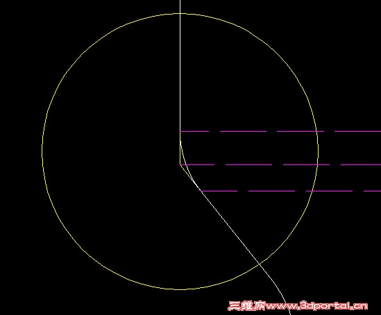

圆弧过渡不用画。因为是过度曲面。
4 n7 T/ x: Y; ?% C  O标注应该标理论交点位置,然后标注圆角半径。
