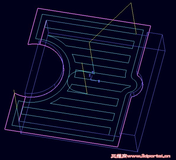

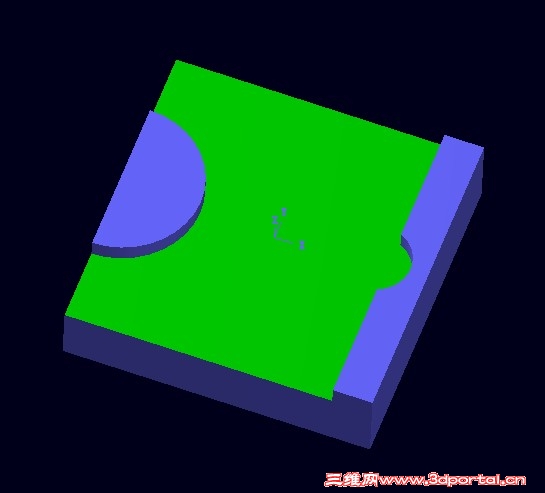

我想让刀路只铣中间那部份(绿色),其如刀路能按数值延伸出去~请问要怎么编才行?要用曲面加工的~~不要取2D线架~

什么意思?从外围下刀?
 楼主| 发表于 2012-6-28 08:43:25 | 显示全部楼层 来自: 中国广东珠海
是啊,版大,不知用那种曲面加工,才能达到上面刀路的效果
 楼主| 发表于 2012-6-28 08:44:51 | 显示全部楼层 来自: 中国广东珠海
上面刀路是用取线架加工的,我想直接用曲面加工,不知要怎样做~~
发表于 2012-6-28 08:51:23 | 显示全部楼层 来自: 中国山东烟台

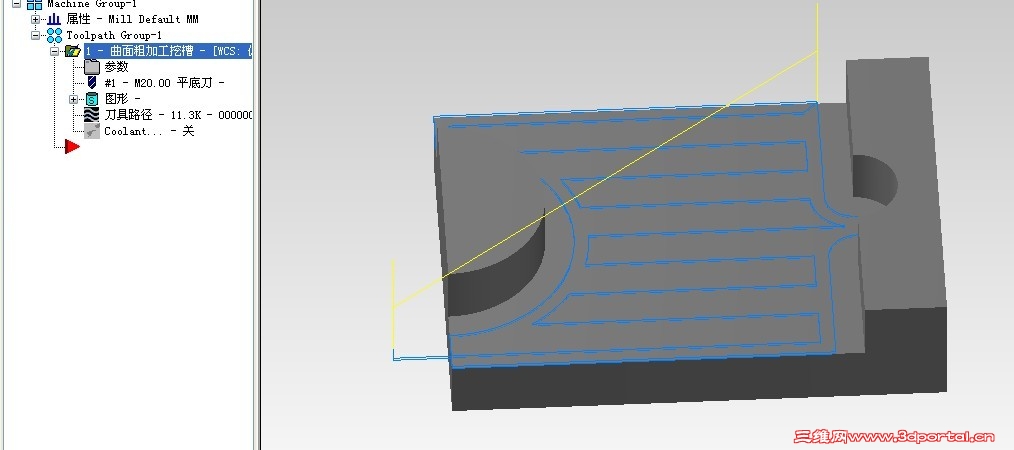

挖槽。双向,精加工,从外而内,外围下刀。
 楼主| 发表于 2012-6-28 09:18:47 | 显示全部楼层 来自: 中国广东珠海
不行啊,刀路不走出来~~请教

谢谢版大`加工面没有选上垂直的面,只选了底面,怪不得怎样设都不行
