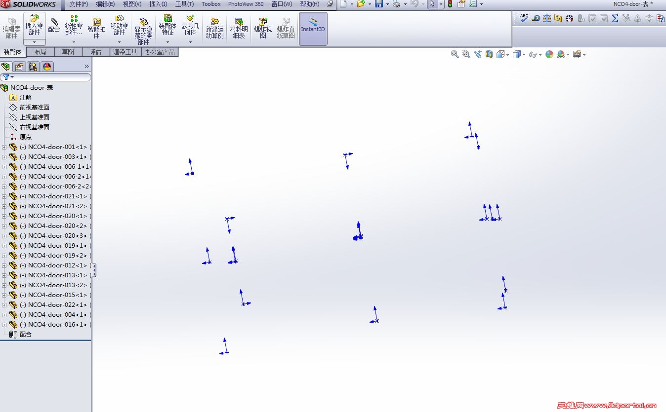

solidworks2012,装配体另存为IGS格式后,打开IGS,发现零件是空的,没有图形,请高人指教。单个零件转IGS后没问题

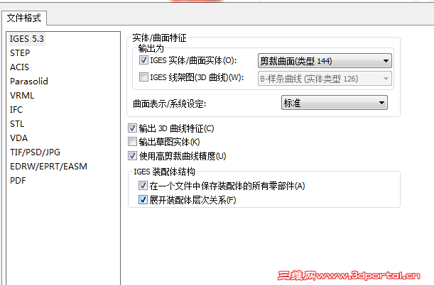

我经常转存,没有出现类似情况2 C8 K# M5 ?( ]& X6 x' T7 |3 R) ^  U
建议检查在另存IGS时,选项里面的IGES实体/曲面实体是否打钩,

发表于 2012-6-27 15:46:17 | 显示全部楼层 来自: 日本
给你再现一个,空空无也

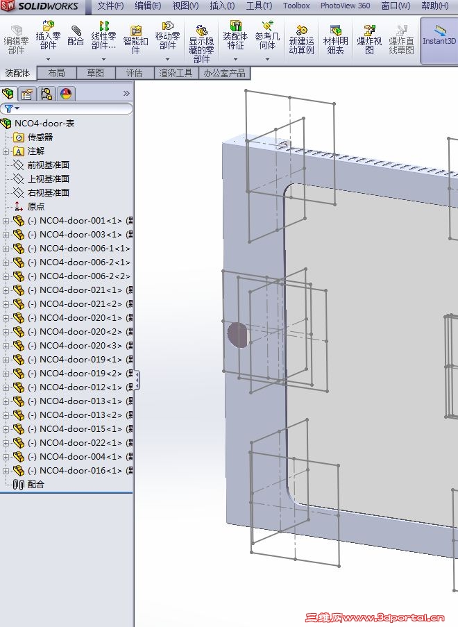

发表于 2012-6-27 15:56:01 | 显示全部楼层 来自: 日本
本帖最后由 hongwei_1987jp 于 2012-6-27 15:57 编辑 ) A& y7 h) i' X8 |( f
& l" [2 \' @7 a% o" C# B  u
再来一个有也:lol:
% @- t$ U- F5 d9 X$ w3 E( o9 j
* F, v9 w/ |& \5 }, N& G7 N; C- M' Q+ L1 A% o/ o
从上图,能发现问题不?先考虑考虑看看

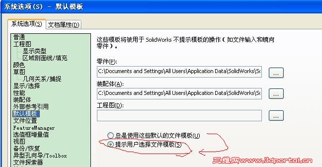

发表于 2012-7-7 14:03:40 | 显示全部楼层 来自: 中国北京
试试这个!工具-选项-默认模板-勾选“提示用户选择文件模板”

发表于 2012-8-10 17:22:03 | 显示全部楼层 来自: 中国重庆
本帖最后由 wei344 于 2012-8-10 17:25 编辑 5 c3 U9 W( a' F7 h* S' M* t9 p
% L" H: a4 G) z5 T+ ~- z
如下图处理可解决,另外,将默认模板更改选项不变也可以解决,我的已解决。

发表于 2012-12-15 08:48:13 | 显示全部楼层 来自: 中国山东济南
wei344 发表于 2012-8-10 17:22 static/image/common/back.gif3 s" |( Q/ p$ \2 j7 H: D
* H( C# u7 s5 y. |
谢谢,根据你的方法已解决

发表于 2012-12-15 16:37:41 | 显示全部楼层 来自: 中国广东广州
你不设置也可以呀,提示你选择空模板时取消,等对话框跳到模板选择处,点选sw默认part模板确定,即可生成你所需要的模型。

dulang0315 发表于 2012-6-26 20:50 static/image/common/back.gif) n+ f7 `& t4 |# `
我经常转存,没有出现类似情况
( z' ~; T) k& w5 d建议检查在另存IGS时,选项里面的IGES实体/曲面实体是否打钩,
8 k5 ~0 S( }7 M) n3 j: r& j我也遇到这样的问题,单个的的零件转成IGS格式后再次打开不会。但装配体就不行,而且你说的设置跟你一样。就是不行。

发表于 2013-7-28 22:42:43 | 显示全部楼层 来自: 中国广东深圳
阿帕奇 发表于 2013-7-24 16:36 static/image/common/back.gif7 s" u  L6 Q1 r6 ?, b# z9 j) W
你那个分区的空间
( `/ P2 D% x* t7 v* U: t- @
那个分区的空间也是够的,根据上面的据说的方法解决了问题,不过得为每个零配件选择模板,有多少个零配件就得点多少下确认。谢谢
