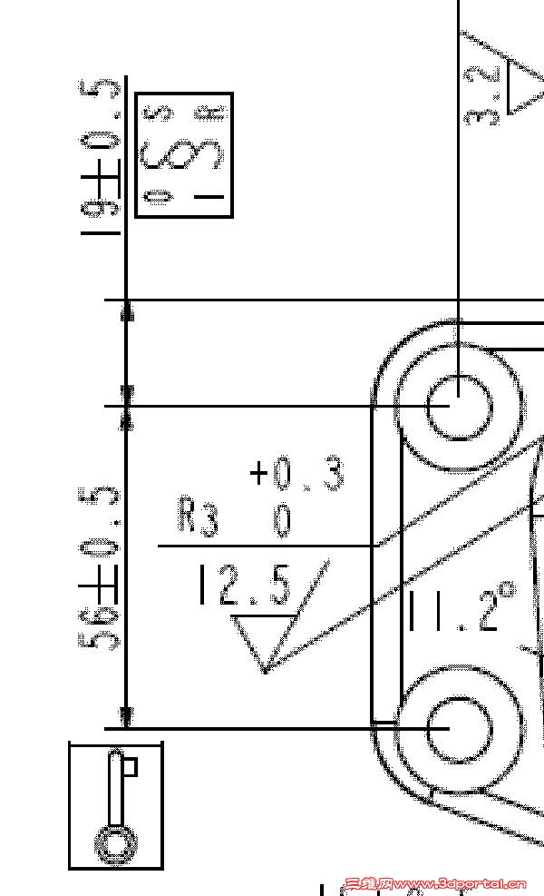

请教图中两个方框中的符号含义,谢谢

你所说的真是国外的吗?哪个国家的啊?3 K. k0 u, }! o$ O7 _
你所说的图纸中的那把钥匙符号的应该是是圆周度和平行度一起的吧。( o0 P( `# Q2 w: G6 m1 V6 U8 |

多谢解答, 那把钥匙符号的不是与圆周度和平行度一起 得,通过你的提醒,我猜想可能是特殊特性符号。

是不是标示这两孔的位置要求(两孔中心线与旁边相邻的两边的位置关系),我问技术部的人,他们也没有见到过。

上面的那个应该是特殊特性符号。
  t! i  Q9 _* \0 _' h: E: |2 o) P下面的看不懂。{:sad:}{:sad:}{:sad:}

关键控制尺寸,制造和使用单位都要进行监控,(工艺、工装、测量方法)

Key就是关键

上面方框里的内容好象是"ISIR"?估计是仅需首件时检查,下面的钥匙应该是关键尺寸的意思,有些直接标"K"

应该是特殊特性符号 注释栏没有特别说明吗

钥匙是指该尺寸需要做CPK(关键性尺寸)控制,上面的是指样件检验,不单指首件。/ M2 K* `; b, p) N/ c8 X, M
类似的图纸一般用于PPAP 或类似的文件要求。6 A/ K' w0 ?2 [) s* [$ ]

还是直接沟通客户确认吧,这个符号第一次见

钥匙符号:标示影响产品安全性或法规要求符合性的产品特性或过程参数。影响产品的配合/功能,或对控制和文件化的其他原因(如顾客特殊要求)的产品特性或过程参数。) b: a+ k4 T; l, ?8 P( y+ q
两个S符号标示:合理且预期的变差,且不大可能严重的影响某产品的安全性、政府法规符合性配合/功能的产品特性或过程参数。( G, n, |' I. d$ T! {5 Y, w+ L
(IATFISO/TS 16949:2002指南中“7.2.1.1顾客指定的特殊特性”第13页
