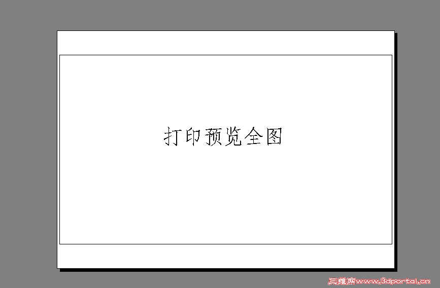

如题,求助啊

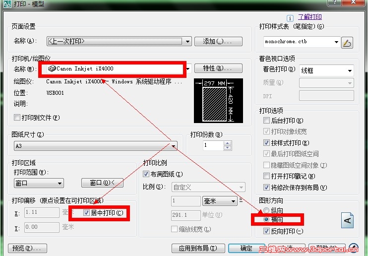

看看都设置好了没,纸张选对了吗?

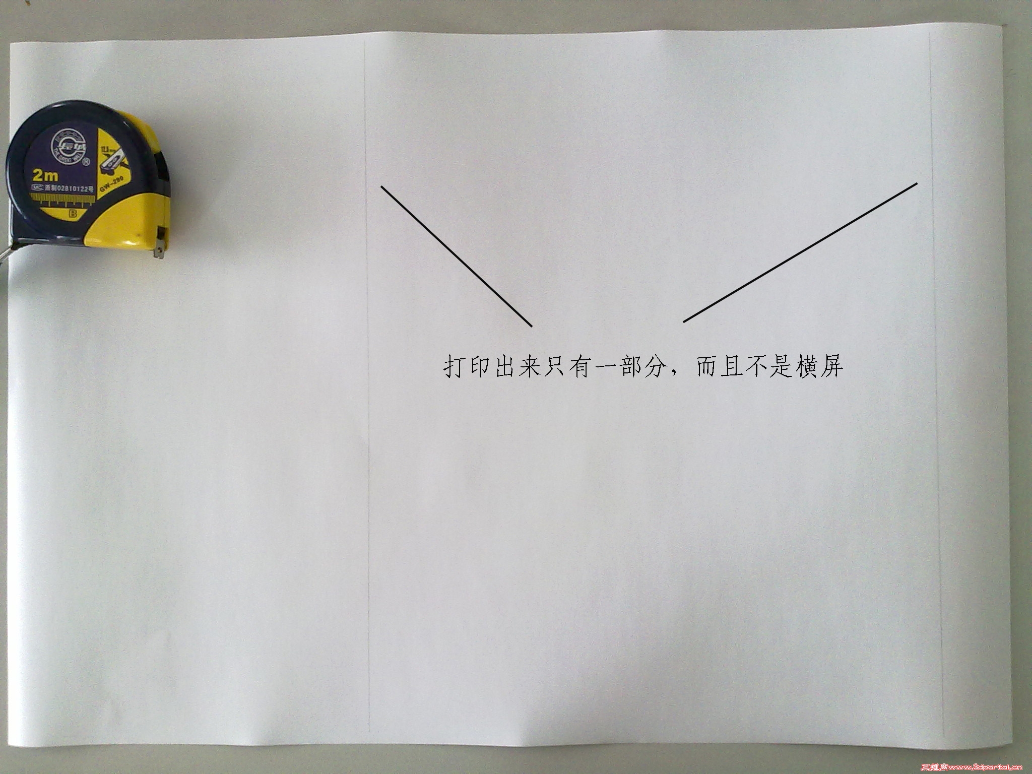

打印出来是什么样子的图片没有介绍清楚,图中的两条斜线是什么?

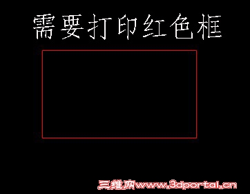

用窗口打印试试,

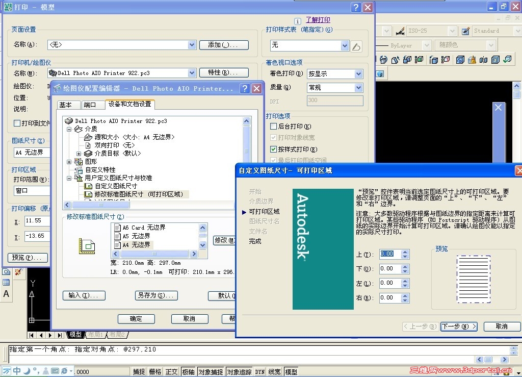

选择好相应的打印机后,点后面的“特性”,然后点“修改标准图纸尺寸(可打印区域),然后在下面选择你要修改的图纸,再点右边的“修改”,把左、右、上、下都改为0.。

有可能是没有选折好打印的区域所导致的

布局出图纸张没有选对

好好检查下打印机设置,很简单就处理了~
