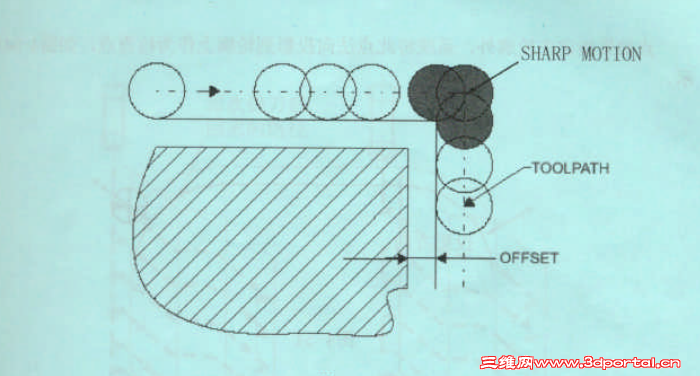

最近有个同事用UG出的开粗刀路出现一个问题,就是在靠近零件侧壁周围或转角处出现刀具刮蹭的现象比较严重,而且经常发生,声音巨响的不正常。我说让他改成顺铣或混合铣试下,他改成顺铣但是刀路还是有那么某些层是转角或靠近零件侧壁处比较严重的声音,UG开粗没有混合铣(我不懂UG CAM的)。CimatronE有混合铣,顺铣等,但是还不能真正理解顺铣和逆铣的真谛。
: d$ L/ L6 `8 T2 N1 g- U5 B* E0 V翻了下CimatronE高级编程手册,书中这样解释:顺铣,刀具从未加工表面进入,切削由厚变薄,刀具在刚接触表面时即可进入,不会有滑动现象,表面光洁度好,一般用于精加工。+ o  A% X1 D1 ?5 {9 ?' q+ H2 V
1.png * K; K' p: ~9 r9 H6 ?

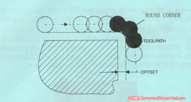

7 p7 z- y7 q- l  w逆铣,刀具从已加工表面进入,切削由薄变厚,刀具在刚接触表面时不能马上进入工件,会在工件表面滑动一小段距离,表面光洁度教差,一般用于粗加工。
. c4 L" K5 h1 q9 k" t$ ]3 \& U4 x! T9 E) M: A5 ~
理解这两者的区别可以用这个方法:根据刀具的旋转(一般为顺时针旋转)和工件的移动方向。顺铣是刀具与工件移动方向一致,反之则逆铣是刀具与工件移动方向相反。

PS:还有个转角处圆角处理问题,选了圆角运动貌似没有明显效果,一般要轮廓偏移出来一点。是不是要设置轮廓偏移才有效的?

, Y9 H- @% n8 P% v还有转角,加工外围时,是看不到转角有效果的,要在内角时,才看到
密密麻麻 + 5 应助
