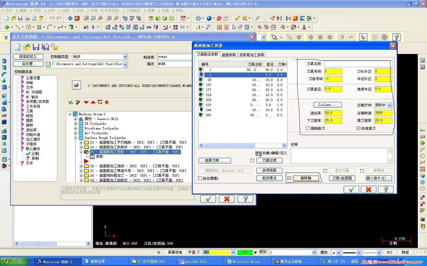

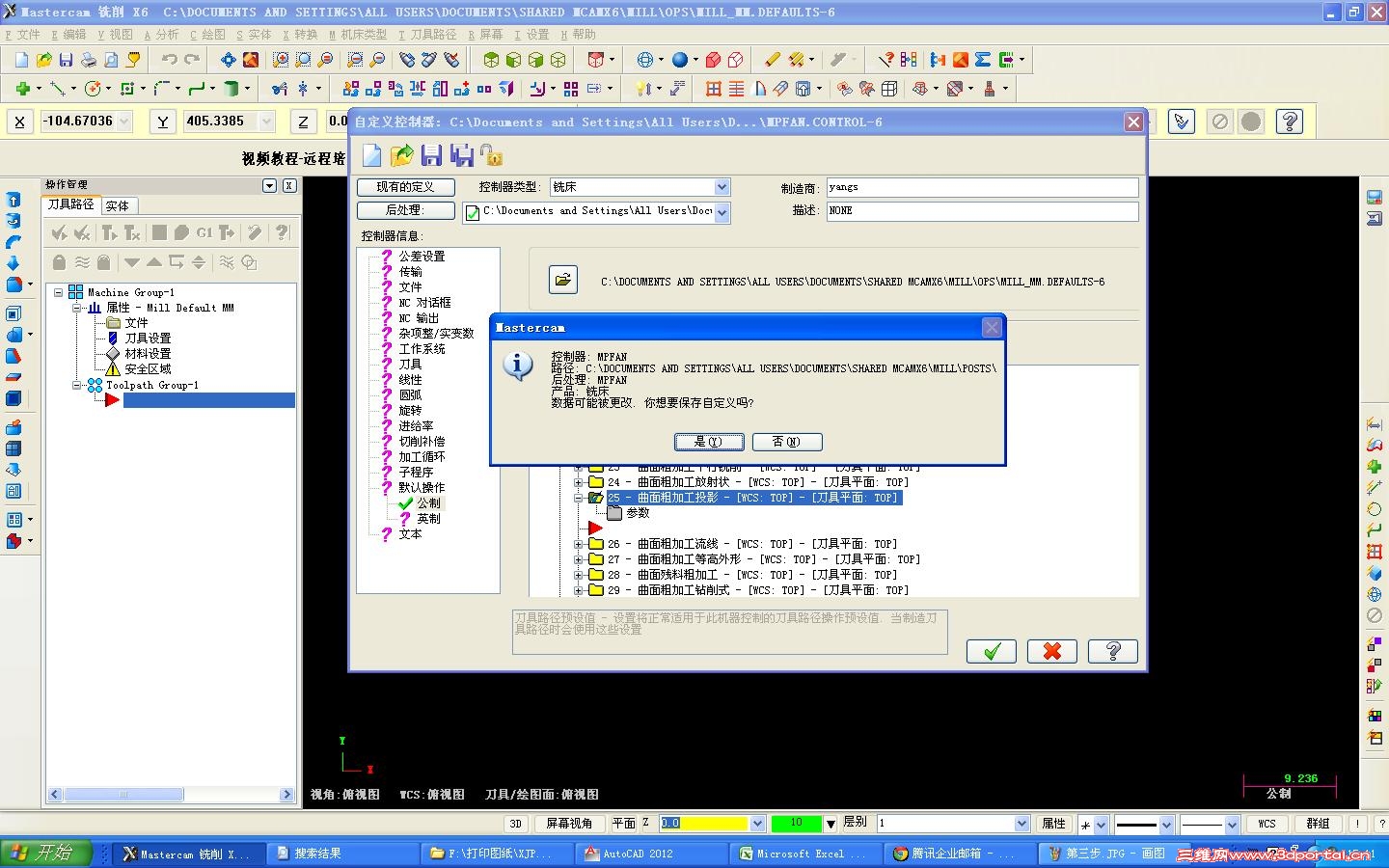

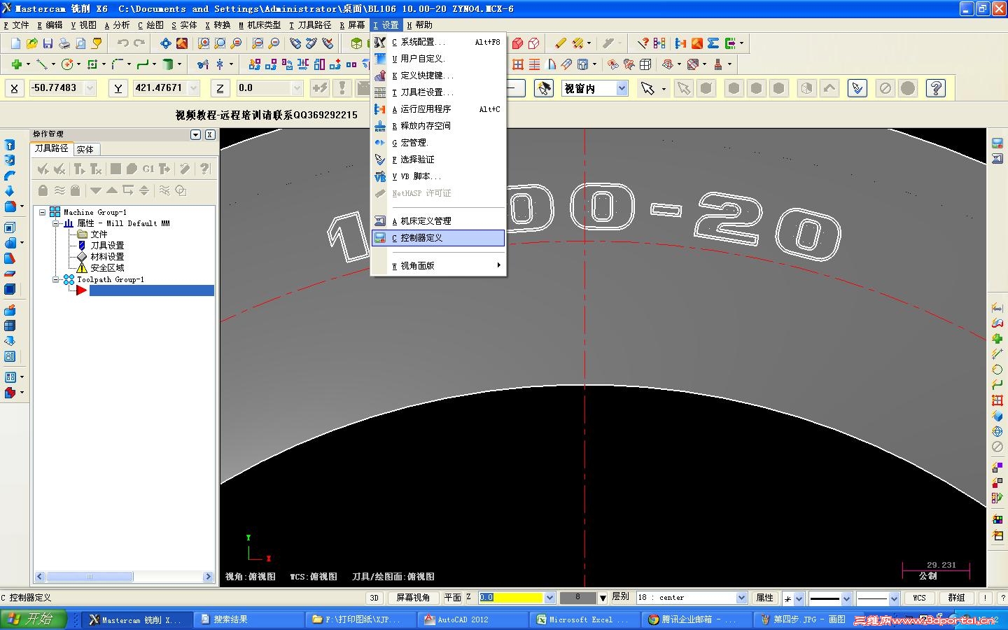

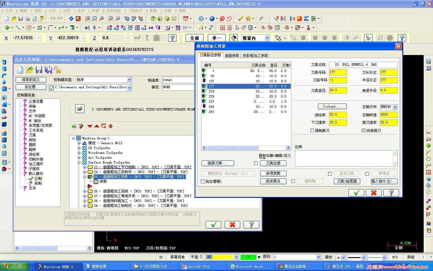

求助如下:我截屏了一下我的设置顺序,请求大侠帮我看看是哪里出问题了
9 y" [+ F) h: m第一步:点击控制器定义2 E2 s+ `  u4 p2 p) f
第一步.JPG - ]* l9 X) }% d& O/ [0 o7 Q

: f; e* [5 n* u- j) F4 a第三步:修改刀具路径参数,如图。7 ?3 |) \8 p% K- d
第三步.JPG * c  V0 G9 ^0 O( O" K

第四步:确定,保存参数。* V' a' j2 }+ T

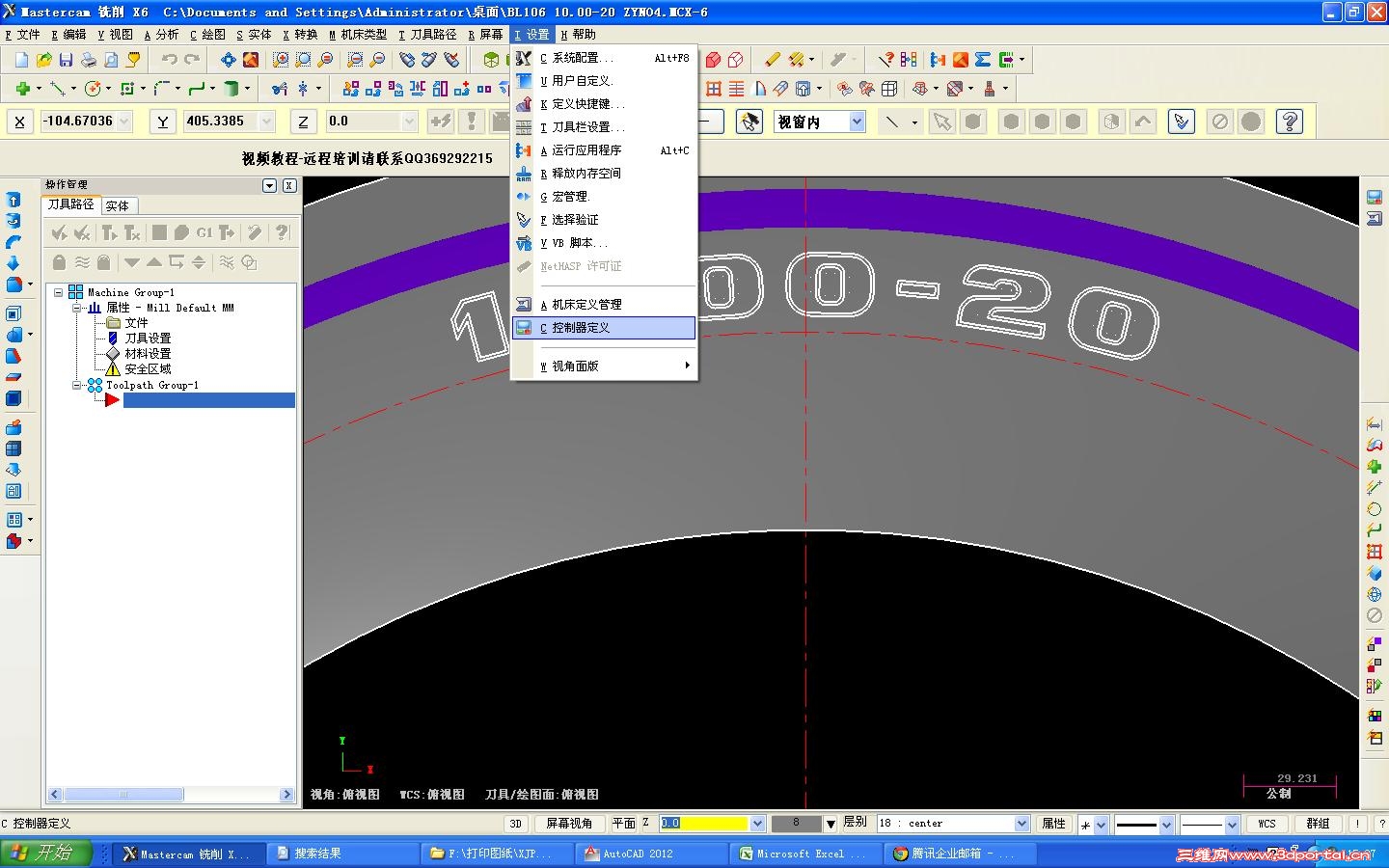

第五步:重新再次打开控制器定义。
" F# G3 w0 r- {. `: Y 第五步.JPG ' F' {$ c- z/ O
& Y3 g* J/ Z& K9 m6 z9 k* f第六步:参数又和第一步一样了,没有变化,是怎么回事呢?7 f# A+ g- M9 W

也许你的配置文件路径不对.所以你保存的跟启动读取不同.: \! }% @3 j7 D5 F
可能说了你可能不信,你用的谋谋的汉化.也许他修改相关配置文件...我遇到很多人来找我,都是这个问题,都是用了谋谋的汉化造成的.把汉化彻底删除.在英文的情况下试试...或把配置文件更换看看.
