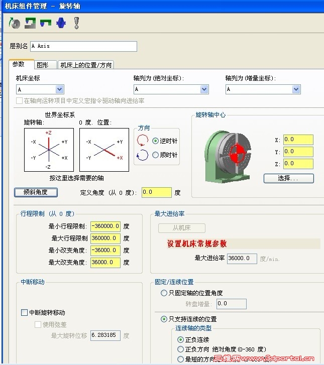

加工中心第四轴在工作台左面,右面用MASTERCAM编程后处理要改吗 要改的话改那里呢

在学习中   我的意思是旋转轴在工作台的左面和在工作台的右面编程是一样吗 旋转的时候编程会不会相反呀 要是相反的话在那设置呀

1 j8 F% b% @/ }' U6 W第四轴一般都是放在台面上的。一般他的电线什么都放右面,没有人放在左面的,楼主非要钻牛角尖呢,真要放置四个方向都可以,这个图好像要后处理支持的,不是说改就改的
发表于 2012-6-24 16:23:27 | 显示全部楼层 来自: 中国江苏
与A轴的转向有关.刀动应符合右手螺旋原则.这是MC的默认值.
发表于 2012-6-24 16:24:23 | 显示全部楼层 来自: 中国江苏
与A轴的转向有关.刀动应符合右手螺旋原则.这是MC的默认值.如相反可改机床系统设置.
发表于 2012-6-24 16:25:52 | 显示全部楼层 来自: 中国上海
4 Q2 o% V3 _2 W* I7 @: s% yzm750416 发表于 2012-6-24 16:23 http://www.3dportal.cn/discuz/images/common/back.gif
说的很准确,数控行业都遵循的右手定则,左手是可以设置但是非常别扭

不好意思,在左和在右,如果机床参数没改的的话,A是刚好相反的,右手法则没问题,但问题是参数没设好,那只是个笑话,4楼的改法无效,只能在PST中改
