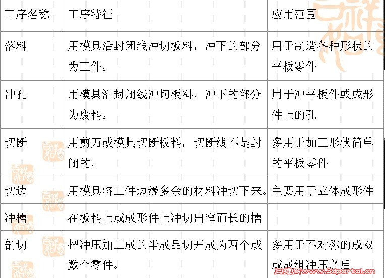

$ x* e( g6 v# y6 n* n2.2.1、分离工序' _6 F) y2 `3 M# \
定义:是在冲压过程中使冲压件与板料沿一定的轮廓线相互分离的工序。如落料、冲孔、切断和修整等。/ u4 u" D, Z- O  h" H
应用特点:多用于生产有孔的、形状简单的薄板件(一般铝板≤3mm,钢板≤1.5mm)以及作为成形过程的先行工序或者为成形过程制备料坯
& s  m0 v4 a  U

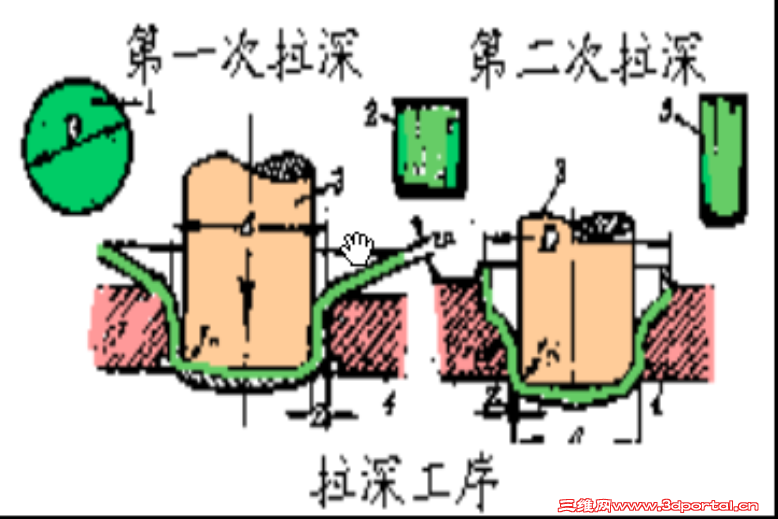

①拉深过程% d$ f0 K+ l! Y" R7 @! v
设备:液压机或者压力机。
' K, I/ I# u, g) H% e3 m4 c 图片6.png
% u0 ?' @: h! N' [1 i) a, s% c: @ 图片8.png
