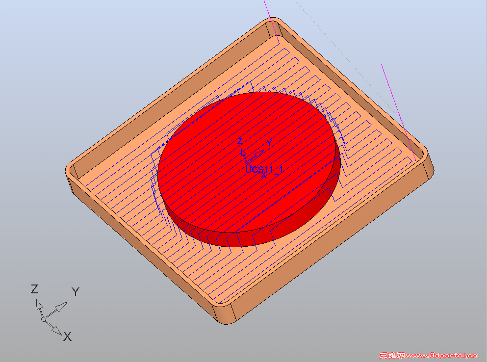

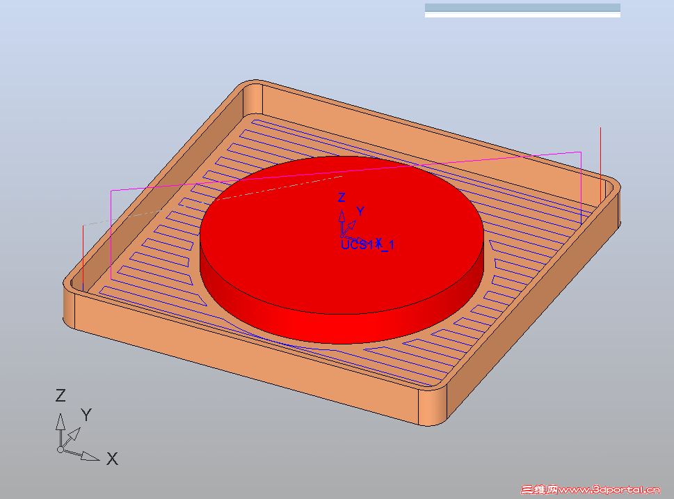

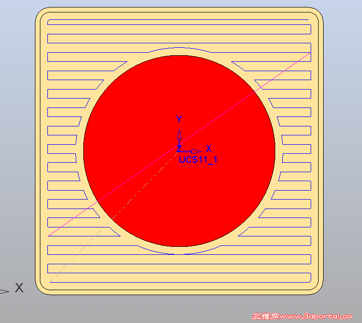

: j' S$ M+ E) y0 W9 w1 ?航空铣的避让
航空铣能够做到以下效果吗,刀路走中间红色部分时自动反向来回走
这个效果
这个效果

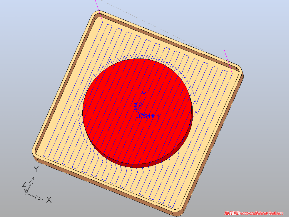

这是我用的航空铣做不到上面的效果,我技术问题,高手现身
航空铣
航空铣
发表于 2012-6-22 07:50:44 | 显示全部楼层 来自: 中国湖北孝感
完全可以
发表于 2012-6-22 12:09:32 | 显示全部楼层 来自: 中国福建厦门
这个好像用3x的就可以了
 楼主| 发表于 2012-6-22 13:14:40 | 显示全部楼层 来自: 中国四川成都
2# zsy2625191 9 ]/ A4 [$ p$ [1 O. A
怎么用呢,我使终用不到上面的那样

发表于 2012-7-24 14:11:38 | 显示全部楼层 来自: 中国湖北襄阳
3X可以搞定为什么要用航空洗

发表于 2012-10-27 22:05:09 | 显示全部楼层 来自: 中国浙江温州
楼主要把中间红色的曲观做个干涉检查,用忽略干涉点策略就好了
