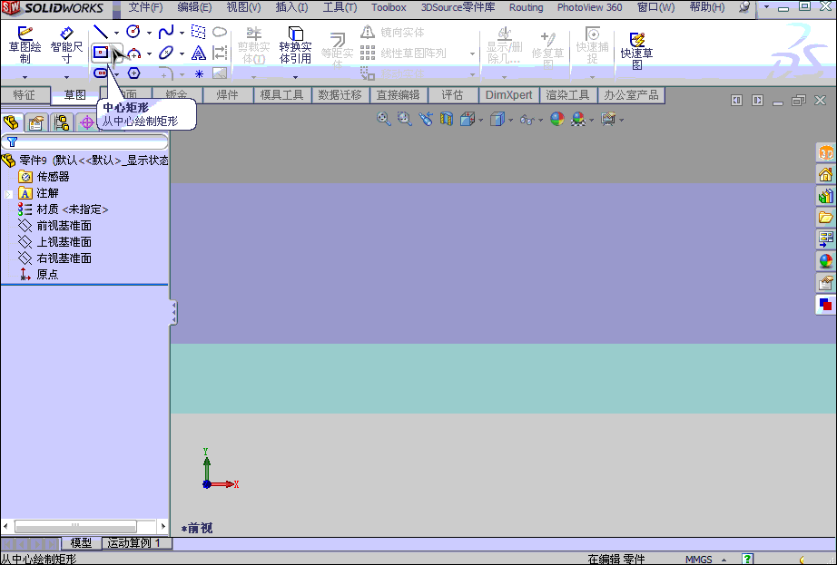

简单的来个,做个参考吧……O(∩_∩)O~

只作参考:感觉SW制作钣金圆管啰嗦!1 I- P4 s+ h& I. |/ h8 M

要想能展开,首先零件必须是钣金件。钣金件,在SW里,理论上是不可能做成“圆管”的,绝对有条缝存在,只是缝大缝小的问题。
发表于 2012-6-26 17:22:47 | 显示全部楼层 来自: 中国北京
如楼上所言,按钣金件画,留个缝就行了,留小一点不影响的,6 \- o9 a; S& H- k' Z8 m1 r

回答问题一:钣金工具栏有一个钣金放样工具,不但可以展开园管,还能展开上园下方。
! H% ~- Z1 y$ C  R8 q/ i问题二:用“GGG”绿色软件 GG.rar (115.63 KB, 下载次数: 3)
