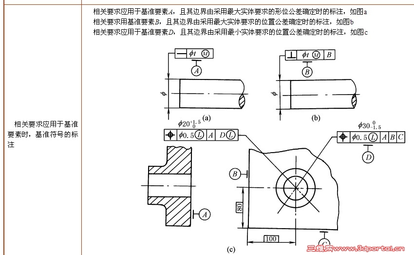

请教一个基准的问题,这张图上A、B两图上的基准标法所指的要素有什么不同?( y# `0 `$ H$ X9 m4 W; `0 f& \  w
一般什么情况下会用到B的标注?
1 {/ M) F/ X- M5 F8 Z, w9 T4 m谢谢!

没有区别,A是基本标注位置,实在没有合适的位置时允许B标注。

/ x  u1 t6 x* P基准指轴线,两者没有区别,见图。

这两种标法含义是不同的:) U+ n  F. R1 K0 j' N: V% j
图A是基准要素本身不采用最大实体要求时,其相应的边界为最大实体边界。是采用独立原则的标法。+ m* D4 i3 t# v0 N# k; o
图B基准要素本身采用最大实体要求时,则其相应的边界为最大实体实效边界。此时基准代号应直接标注在形成最大实体实效边界的形位公差框格下面。
asdolmlm + 2

5楼的截图取自GB/T 16671-1996  《形状和位置公差 最大实体要求、最小实体要求和可逆要求》P3  4.3.2条,说得很明白:3 u1 m1 E: X9 m& S* k* [$ x$ j
