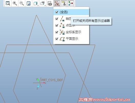

发表于 2012-6-21 09:34:11 | 显示全部楼层 来自: 中国江苏常州
如果此时真要显示什么,请按下图操作。$ s% C  k  k  q; v2 n! L

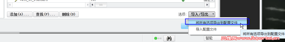

你这个有木有打开:
发表于 2012-6-23 10:09:47 | 显示全部楼层 来自: 中国广东东莞
那你加载我这个方案看下,
syscol.zip
630 Bytes, 下载次数: 25

8 [; l, ?2 Q6 A" ~8 X8 M+ @打开了,这个错误我还不会犯。

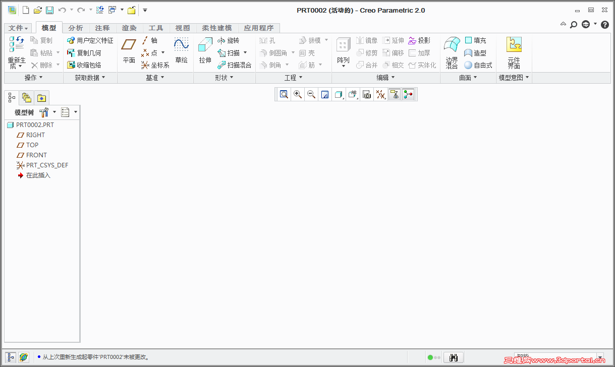

发表于 2012-6-28 13:54:21 | 显示全部楼层 来自: 中国河北衡水
我的电脑与你的一样,也安装了creo 2.0 ,没有问题。见附图。
 楼主| 发表于 2012-6-28 17:50:31 | 显示全部楼层 来自: 中国河南安阳
21# zzh1385 , Y4 h! j! P; x5 ~0 g5 v9 }/ X
1 S5 f0 y0 D. L  `! w, [- L$ _你的系统是什么系统?我的如图:5 {" B) Q  n. A5 I, p
我现在怀疑是系统的问题,但也不确定,因为没发现其它软件有什么问题,proe5.0 也正常;电脑上东西比较多,也不想重装系统了,装一回挺麻烦!
