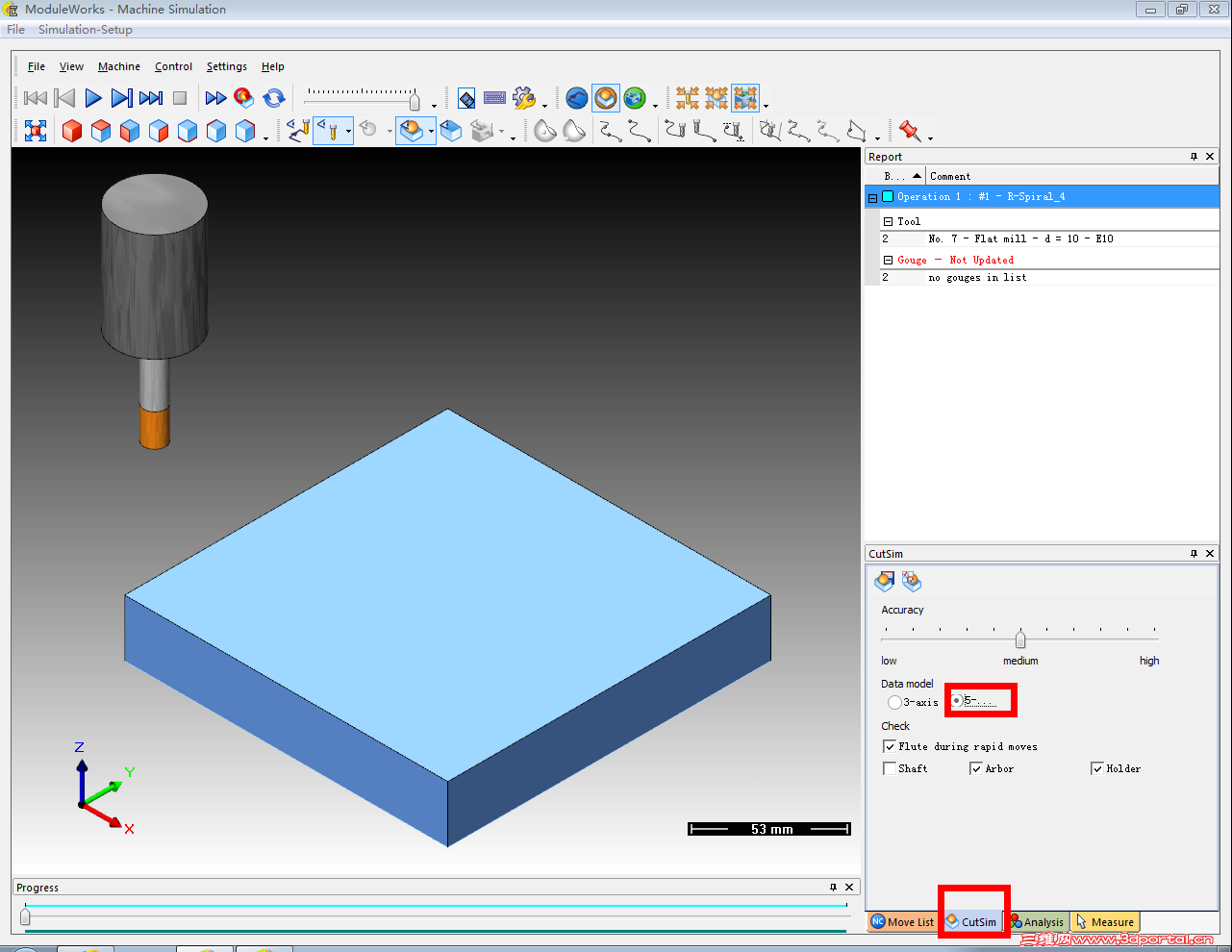

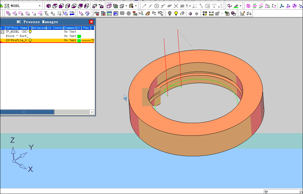

我的E10打了补丁后实体模拟反而不真实了,T型刀模拟把上面的也铣掉了。
发表于 2012-6-25 08:13:51 | 显示全部楼层 来自: 中国江苏苏州
仿真要设成5轴的。才可以哦。如下图你设了再试试看。
密密麻麻 + 5 应助
发表于 2012-6-25 12:51:32 | 显示全部楼层 来自: 中国江苏苏州
谢谢楼主,搞定了。
发表于 2012-6-26 13:33:55 | 显示全部楼层 来自: 中国广东广州
CE 的多轴模拟 不够完善
发表于 2012-6-26 13:35:27 | 显示全部楼层 来自: 中国广东广州
就看楼主上传的图  就看到了 , 把上面没有加工的 都去掉了 .
