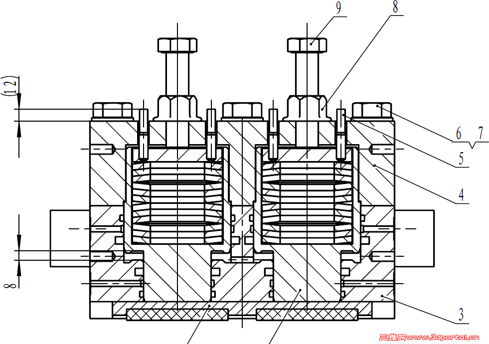

我想请教各位一个在实际工作中遇到的问题,如附件所示。   现在我要通过M20的螺栓(图中的9)给碟簧施加一个120KN的力,但是我不知道扭矩扳手具体要打多少扭矩。请指教,谢谢!(在线等)
* O$ v, R- I. a% k   注:图中的5是标尺螺钉,只与碟簧上的盖板有连接。5 k& @+ J2 H! O5 l+ P8 |
   希望能给出具体的计算公式,或者具体的出处也行。
6 t* V% u& _2 a9 d! @6 c% M
. r( D3 ~7 Z9 b) S" v, v# _再补充一个问题:假如要校核螺栓与缸体连接处的钢板厚度,怎么校核?

发表于 2012-6-20 15:31:15 | 显示全部楼层 来自: 中国山西太原
扭矩T计算: T=Qtan(φ+ρv)d2/2
% k3 I6 e# k, k8 {3 J' P) v, p+ Q式中:Q=120kN ;φ—螺纹的螺旋角;  ρv—当量摩擦角;d2—螺纹中径。

同一螺纹的螺旋角加螺旋升角=90°  您这边所说的螺旋角是不是就是指这个,我的螺旋升角算出来是2.5°。
; p& d8 n$ |6 E4 e7 u6 ]+ ^还有当量摩擦系数的确定问题:当量摩擦系数fv = f / cosβ;f——摩擦系数我查出来是0.15(钢与钢的接触),牙侧角β=α/2,(α为60°),当量摩擦系数可否这样确定,然后再确定当量摩擦角?
发表于 2012-6-20 17:56:43 | 显示全部楼层 来自: 中国山西太原
4# dengbo1987
* U8 e, k/ ^8 F  K8 k7 W
. G) j, ?- q4 E; w! ?; N1 o% M6 f中径圆柱面上的螺旋角φ:tanφ=P/(πd2)=2.5/(3.1416×18.376)    φ=2.48°
0 d: g, j" M: T2 ^+ l  j当量磨擦角ρv就是这样算得的:当量摩擦系数fv = f / cosβ=0.15/cos30°=0.173     ρv=arc tan 0.173 =9.8°      I1 p6 j1 b. N/ Y
代入3楼的公式就可求出所需的扭矩T。

能具体说下您这个公式的出处么,我算了一下,只有224.4NM,这个,貌似太小了吧。
发表于 2012-6-21 17:42:48 | 显示全部楼层 来自: 中国山西太原
6# dengbo1987
  u* N2 {2 S* Y7 K- q; U" H) l1  公式出处:; g3 T% R2 x+ \- f/ ~0 l  ]
    机械原理和机械零件

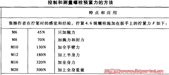

( S5 a' H. R1 B; k+ n7 A2  计算结果应当是240 N•m,这个力矩不算小了。240 N•m=24 kgf•m,用柄长500mm的扳手,要用48kgf的力,一个人拧紧时要用全身的力气。
虎强 + 3 技术讨论

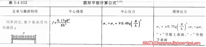

不好意思,我那图下面还有个问题的:假如要校核螺栓与缸体连接处的钢板厚度,怎么校核?

9 b) Y6 t' r9 j, e$ Y6 g此盖板可用平板应力计算来校核。根椐联接结构和受力情况选择计算公式进行校核,详见化学工业出版社《机械设计手册》第五版 1
2 l4 I% x) A. D  ]4 {
矩形平板 见 P1-160~161
  n  T" y- F1 g! d/ ]/ V圆形平板 见 P1-162~165
虎强 + 3 技术讨论

9 b4 O! {$ ~% t# R" D: H4 G6 \, Y谢谢,假如我铸件的厚度小一点就好用了。不过我这厚度有21mm,装碟簧的那个圆孔直径为91,机械手册中所用表中公式的前提条件为h≤0.2b,(h为厚度,b为小边)。无论是b是直径还是半径都不满足使用表中公式的条件。手册中又没有具体指出。请指教。另外,这个b到底是指直径还是半径呢?谢谢!* _+ \6 i- P6 f* l0 M7 r
另外,这个表格中的公式只是计算挠度和圆周应力,但是对于缸体厚度的校核却没有,这个怎么校核呢,谢谢!我的工况是周界固定,载荷均布在中心半径为r的圆面积上。不吝赐教!谢谢!

圆形平板周界固定,载荷均布在半径为R的圆面积上,厚度为h,应用如下截图中的公式计算中心应力σ(因中心应力最大):: O* B3 f# n# B
σ=0.49 q (R/h)^2 ≤ [σ]
; Y9 u3 f, A+ _& F" E3 L计算出的中心应力σ如果小于或等于材料的许用应力 [σ],这个厚度h满足强度要求,如果应力σ远小于许应力,可减小厚度,反之则需增加厚度。
虎强 + 5 技术讨论
