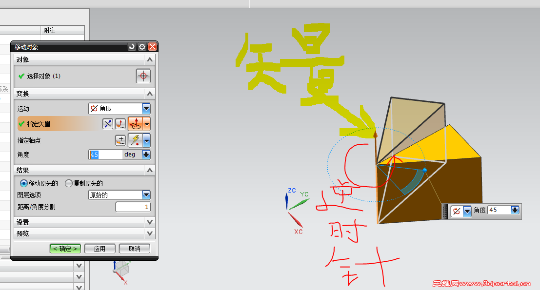

9 Z) d# [9 M6 }2 u7 m3 I如题,ug4中绕点或者现有直线旋转时,有时总是转反了,还要重新输角度才行。很麻烦,没找到规律。

根据旋转轴矢量方向:顺时针为负,逆时针为正。

顺时针为正,反时针为负

矢量方向有很多可以选,如:+z、-z、+y、-y、两点、直线/边等等,比如选择了一根直线,这时直线应该会显示一个箭头,那就是矢量方向。7 i$ w) o7 N: S: y9 F

哦,谢谢大家了,这个问题解决了,就是不要选已有直线,而是选点和适量,这时候重新选那个直线,用两个端点的次序来确定直线方向,有很明确的箭头表示出来。

+ ~+ T- H3 X; t- t       根据矢量规则确定方向后,按右手定则,可随心所欲确定旋转方位。此外,ug不同版本操作差不太多!高版本只是加工上更加强大而已。/ Q' x# v# u, j# W, H
